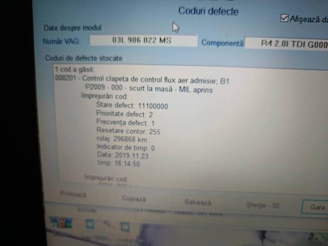

Salut. Si eu am avut eroarea P2015 pe motorul meu CBAC cu galerie de aluminiu. La reprezentanta VW mi-au zis ca trebuie schimbata galeria si ca ma costa 1600 de lei. Pana sa ma hotarasc sa rezolv problema, am mers mai bine de un an cu aceasta eroare in bord fara nici o problema secundara pe care sa o fi observat.
Cum am rezolvat:
1. Mi-am facut cont pe dieselgeek.com si am comandat piesa aceasta pentru galeria de aluminiu: http://www.dieselgeek.com/P2015_Repair_Bracket_p/egr-p2015.htm
2. Am asteptat 7 saptamani sa-mi vina piesa prin posta. Am primit aviz de la oficiul postal vamal nu de la oficiul postal de cartier.
3. Am montat piesa singur cam in 20 de minute.
4. Am sters eroarea cu VCDS si nu a mai aparut de vreo 2 saptamani. Inainte, cand stergeam eroarea, aceasta reaparea dupa cateva priam repornire a motorului.
Se gaseste si motorasul separat de cumparat insa am preferat sa incerc varianta de mai sus:
http://www.epiesa.ro/element-reglaj-clapeta-comutare-galerie-admisie-vw-passat-variant-3c5-2-0-bluetdi-vdo-a2c59506246/31108/10486/piesa-2071142/
Practic, nu e stricata galeria, nici motorasul.
Sper sa va ajute si pe voi.

Am avut si eu aceiasi problema, eroarea P2015 pe motorul CBBB si am ales sa o repar cumva; am mers la Brasov,  la Alin (0743.607.677) pe 1 noiembrie. In prealabil am vorbit cu el telefon despre ce eroare am si costul reparatiei a fost stabilit la 250 lei iar timpul de lucru undeva la 1h. Odata ajuns acolo am insistat sa-mi fie reparat motorasul meu (el oferindu-se sa-mi monteze unul reconditionat); in fine, al meu nu mai mergea reparat si am ales singura varianta in momentul ala, inlocuirea cu altul. Am facut schimbarea, al meu motoras e in masina inca, nu l-am aruncat inca...poate vrea careva sa se uite in el sa vada ce si cum, dar am inteles ca este un scurt pe capacul motorasului si de aia nu a mers reparat.
In fine, toata treaba a costat 400 lei si am garantie 1 an. In cazul meu piesa minune http://www.dieselgeek.com/P2015_Repair_Bracket_p/egr-p2015.htm nu ar fi mers din cauza scutului de la capacul motorasului.
Sper sa ajute pe careva si varianta de aleasa de mine pt rezovarea problemei.
