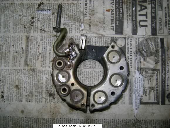

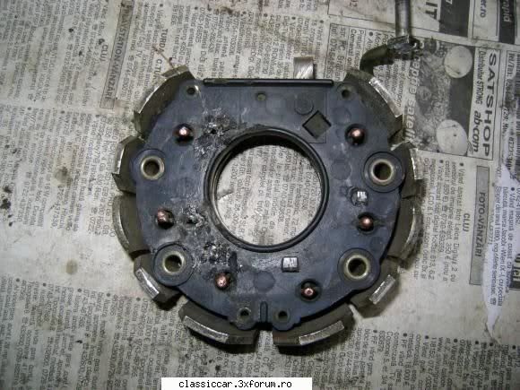

asta-i puntea cu diode de la tipul asta de alternatoare (apropo s, CUMPAR PUNTE DE DIODE DE ACEST FEL ):
e nashpa daca se ajunge pana acolo , la schimbarea ei (se pare ca nu merita reparata)
