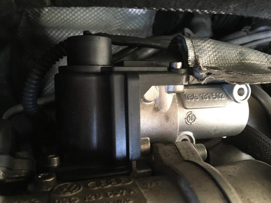

editare : am facut o poza poate va  puteti da cu parerea mai bine.

completare post cu poza
posibil OEM dar reconditionat... si daca firele sunt ok, atunci e posibil sa fie defect EGR.

Verifica mufa cablaj / inlocuieste N345 ,G450 . Sterge erorile
am sters erorile, am rulat cu masina si mi-a reaparut senzorul   P0473  Exhaust Pressure Sensor 1 (G450)  made usa si P0408 - 000 - Signal too High - Intermittent
Este Pierburg.
G450 va trebui inlocuit.
exact, iei doar Bosch sau original, nimic altceva
