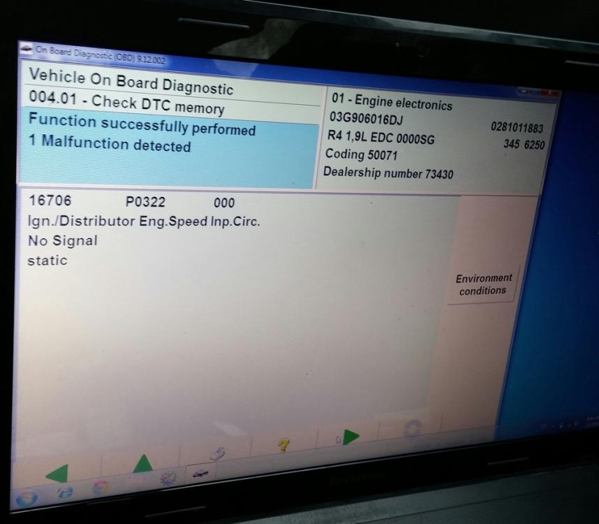

Va salut. Octavia 2,2006,450k la bord.
Acum 2 luni nu a mai vrut sa pornească nici moartă. Făcea cam ca atunci când ramai fără combustibil. Am chemat un mecanic, zero erori. A zis el.
Rezolvarea... A dat cu spray pe o tubulatura iar eu am dat la cheie.
Acum o luna, din nou. Numai ca acum am ținut contactul pus mai mult și a pornit (tot la indicația mecanicului)
Pana aici fără erori în bord.
Ieri...București - Brașov. Am simțit în câteva momente ca motorul merge în gol cumva. Ca atunci când prinzi polei sub roti. La 50 km după primul simptom s au aprins engine workshop error, emissions workshop, stop the engine
AM oprit pe marginea drumului, am sunat mecanicul și mi a zis... Mergi ca n am ce-ți face. Am ajuns la bv. Maine o sa plec spre mecanix
Acum.. Am permanent în bord martorul de gaze și cel de încălzire aprinse. Acea sarma în rotocoale. Când pun contactul cele 2 erori pe maxidot. Pornește f greu. Contact aproximat 20 sec sa porneasca
Întrebarea mea este... Plec cu trenul sau ma tine încă 200 km?
PS. E concediu de 3 zile. Nu vreau sa caut vag tester prin bv.
Must am mult. O sa arunc și eu un ochi la acele fire de sub filtrul de aer
verifica senzorul G28 - daca este totul ok pe langa el, fixat ok, este curat, cablaj ok - atunci inlocuieste senzorul.
Mulțam mult. A rămas la mecanic pentru verificare de cabluri.. Cred ca verific senzorul  și schimb masina. :)
De la 500k în colo probabil ca începe sa nu mai merite costurile de întreținere
