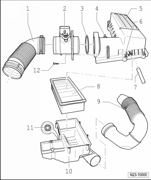

Lucian. iti recomand inca o data sa verifici cablajul motorului in zona electromotorului.Da jos filtrul de aer si verifica cablajul motorului in zona de prindere de langa electromotor.Sigur acolo este problema ta.Chiar daca nu se vede cablajul ros da jos izolatia si verifica cablajele.

Am o nelamurire : la mine electromotorul este in partea pasagerului si filtrul de aer in partea soferului. E drept ca de la electromotor pleaca un manunchi de fire spre dedesubtul cutiei filtrului de aer. M-am uitat la cutia filtrului de aer ca sa o desfac si mi s-a parut dificil in sensul ca, din ce-am vazut eu trebuie data jos inclusiv bateria ca sa poti scoate cutia de la filtrul de aer. E adevarat? A mai desfacut cineva cutia de la filtrul de aer? Daca da poate-mi da ceva indicatii pretioase. Merci mult.

Tutu0581 merci pentru schite au fost de ajutor. Am reusit sa desfac cutia de la filtru si sa ajung la fire. M-am limitat la a examina firele pentru ca totusi problema cu dezizolarea ma depaseste. Am examinat doi conectori de fire, miscat cu mana ca sa incerc sa descopar ceva dar cam atat. Ma depaseste situatia asa ca o sa apelez la un electrician.
O sa te rog sa ma lamuresti cu o chestie. Dedesubtul cutiei filtrului de aer este un furtunas de plastic de vreo 10 cm care era orientat paralel cu partea de jos a cutiei si apoi pleaca in jos pe care l-am observat dupa ce am dat jos cutia de la filtru. Era el cumva legat de undeva? Mie mi s-a parut ca nu ..cred ca are un rol in drenarea eventualei umiditati care ar aparea in partea inferioara a cutiei. Spune-mi te rog daca asa este sau l-am scos de undeva.

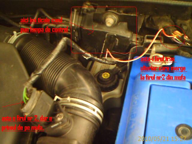

Azi, cu un electrician de la santier, l-am rugat sa-mi verifice mufa, si era ceva de genu: in mufa sunt 4 fire, numerotate de la 1 la 5, firele in mufa sunt puse de la nr. 2 la nr 4! La nr. 2 am curent (la restu nu) dar cu contactul pus, la inceput se aprinde lampa pe urma incepe sa licare si sa scada din tensine.
Cand ating firul nr. 2 (negru+verde) imi ticaie ceva in (nu stiu ce este) cutia din spatele bateriei. Pun o poza poate ma fac mai bine inteles.

O, Doamne ce e acolo ! O imagine face cat 1000 de cuvinte.
Deci o luam cu inceputul:
trebuie desfacuta izolatia aia de banda izolatoare si vazut ce e pe dedesupt, firele nu se lipesc cu fludor ci doar se rasucesc.
1. pe firul de pe pinul 2 din mufa de culoare negru/verde trebuie sa ai 12V de la baterie.
2. firul de pe pinul 3, de culoare verde trebuie sa aiba continuitate pana la pinul 60 al mufei de la ECU
3, firul de pe pinul 4, de culoare negru/lila trebuie sa aiba continuitate pana la pinul 40 al mufei de la ECU
4 firul de pe pinul 5, de culoare neagra trebuie sa aiba continuitate pana la pinul 82 al mufei de la ECU
Continuitatea se masoara cu aparatul de masura pe OHMI, mufa de la ecu scoasa.
In prealabil trebuie deconectata bateria, dupa ce se masoara cei 12V pe pinul 2 cu contactul pus.
Daca nu exista continuitatea firelor, acestea trebuie inlocuite.
