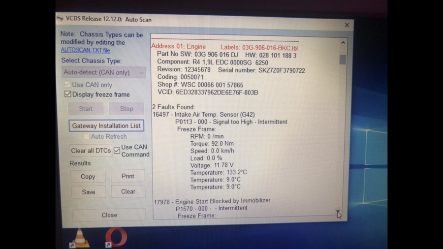

Iata ca in sfarsit am reusit sa fac o diagnoza multumita colegului nostru "SwapOne" caruia ii multumesc si pe aceasta cale si-l recomand celor care au nevoie de o diagnoza in Ploiesti. O sa postez rezultatul si astept comentarii vis-a-vis de erorile gasite.
Address 01: Engine Labels: 03G-906-016-BKC.lbl
Part No SW: 03G 906 016 DJ HW: 028 101 188 3
Component: R4 1,9L EDC 0000SG 6250
Revision: 12345678 Serial number: SKZ7Z0F3442142
Coding: 0050071
Shop #: WSC 73430 790 00000
4 Faults Found
16497 - Intake Air Temp. Sensor (G42): Signal too High
P0113 - 000 - - - Intermittent
Freeze Frame:
RPM: 1029 /min
Torque: 42.0 Nm
Speed: 2.0 km/h
Load: 6.7 %
Voltage: 14.21 V
Temperature: 13.5
Cred ca daca masina nu are nici un vacum scos sau ceva de genul asta, un furtun crapat sau scos, problema vine de la debitmetru si apoi si de la MAP .
Ai spalat motorul? ai mufele oxidate acolo? trebuie sa cauti dupa fire rupte mancate de tubul de plastic de pe ele .
Daca totul e ok ca si fire mufe pini etc, as fi verificat si mufele de la calculator.
Boost presure vad ca l-a dat la 1900 si viteza 89 de km/h , probabil in momentul in care ai schimbat a 5-a, iar debitmetrul are eroare incepand de la 2km/h.
E destul de dificil fara sa faci cateva teste.
Pentru inceput , intreb daca se sterg erorile si nu apar la repornire.
Cu toate ca as fi vrut m-am ferit sa spal motorul vreodata pentru ca am auzit ca nu e OK. Privitor la mufe si coliere ce am reusit sa vad si sa ating fara sa desfac ceva la motor am verificat si par sa fie OK. Nu am sters erorile pentru ca vreau sa ajung in service sa vad ce-mi spun acolo. Revin dupa cele le sterg cu noile erori (daca mai apar). Azi mi-a intrat iar in "limp mode" dupa ce m-am miscat vreo ora prin oras (asadar cu viteza mica si mai subturat ca e miscare mare prin oras cu Pastele asta. Cam asta e. Revin curand cu noutati.
