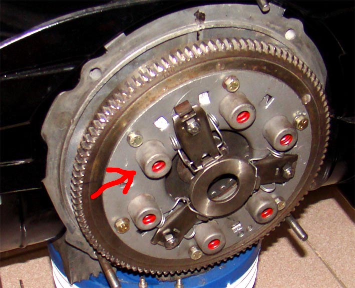

Ma gandeam ... uitandu-ma la cele 3 sau 4 placi de presiune care imi stau p-aici prin "arhiva" - placi cu catei - la o modalitate prin care as putea sa le refolosesc - problema lor ar fi faptul ca (banuiesc) arcurile ce imping discul de otel s-au slabit, si placa patineaza pe discul de ambreiaj, problema accentuata la instalarea acesteia pe un motor mai maricel, de 1.6, de exemplu.
Asa ca, uitandu-ma eu la placa mai sus aminitita, ma intreb oare daca nu ar fi o idee buna de "intarire" a acelor arcuri prin adaugarea de saibe sub "galmele" in care stau arcurile (cele semnalate prin sageata in poza atasata ) , intre arc si "galma" ... ?
Astept opinii... :icon_thumright:
A propos: rog ca ideile de genul "cumpara una noua" sa nu apara in acest thread. Nu ma intereseaza aceste sugestii.
pai cred ca daca faci cu saibe, micsorezi cursa la arc, si la toata placa.
mai degraba sa schimbi arcurile sau sa pui inca un arc inauntru, daca merge..
chiar crezi ca au slabit arcurile? ... eu cred ca nu ....reglajul pe care il poti face, este reglajul clasic la placile cu "catei", bucsa pe care calca rulmentul de presiune trebuie sa fie paralela cu volant ...si asta e tot, satisfactie garantata...bafta
Pe la inceputul toamnei, am dat una din placile alea cu catei jos, si am inlocuit-o cu o placa de Wartburg cu guler. Dupa ce am pus motorul inapoi, se simtea ca masina demareaza mai bine, are mai mult elan la urcat rampe , ...
Concluzia nu ar fi ca s-au slabit arcurile , la placa anterioara si in cauza?
poate mai degraba s-a tocit discu,,
era undeva in manual ce grosime trebuie sa aiba
