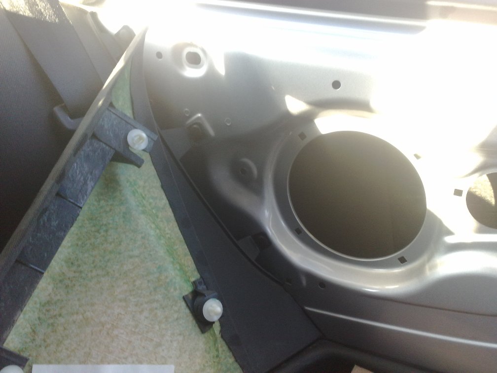

ieri am demontat fetele de la lateralele spate de la lupusor, mi-am facut curaj dupa ce am reusit cu demontarea fetelor de la usi, am aplicat stilul rusesc ( tragi fara mila).
celor curiosi ati putea monta boxe in acele compartimente, cred ca sunt trase si cablurile, am vazut ceva fire legate de un manunchi de cabluri.
atasez si doua poze pentru formarea unor idei.

pai ceva de genul asta am facut si eu numai ca nu am avut firele trase dar s-a rezolvat.urmeaza modificarea fetelor laterale si adaptarea unor grile de difuzoare de 8 sau 10 cm in diametru pentru a nu modifica prea mult aspectul si functionalitatea originala a fetzei
Modificat de djpagany
gata am renuntat la grilele metalice.am decupat in fata de aripa un cerc egal cu difuzorul si am imbracat fata de aripa cu material asemanator cu interiorul.satisfactie si functionalitate pe masura.

eu am pus difuzoare acolo , se vad in poze : http://vwforum.ro/index.php?s=&amp...t&p=1150773
fire nu erau trase , capitonaje originale exista dar eu n-am vazut inca niciunele , eu le voi modifica pe cele existente.
oricum suna mult mai bine cu boxe in spate !

eu am pus 16,5 ce se gasesc de la aproape orice firma de electronice care are in gama difuzoare auto. mai ramane putin loc , cred ca avea original si ceva adaptoare de plastic cum sunt si in usi... dar cu niste cleme metalice se pot monta si fara distantiere

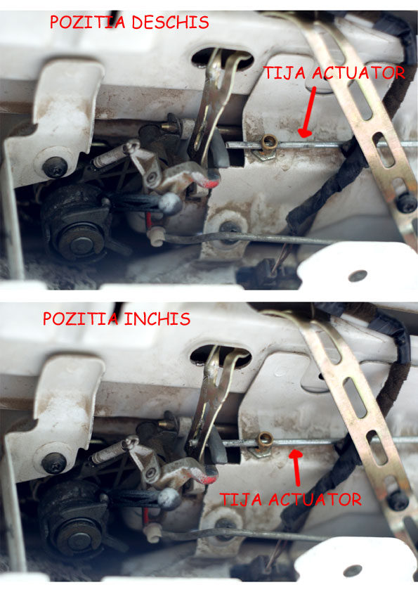

Am facut eu asta la vreo 2 masini anterior. Dar nu prea merita osteneala sincer. Cel mai bine montezi un actuator la mecanismul de portbagaj, iar atunci cand incui si descui masina din telecomanda, se va intampla acelasi lucru cu portbagajul. Merg sa fac o poza si va pun sa vedeti.
Atasez imagini cu inchiderea pe portbagaj de la mine.
Se pare ca nu vrea sa ia pozele
Am sa mai incerc
