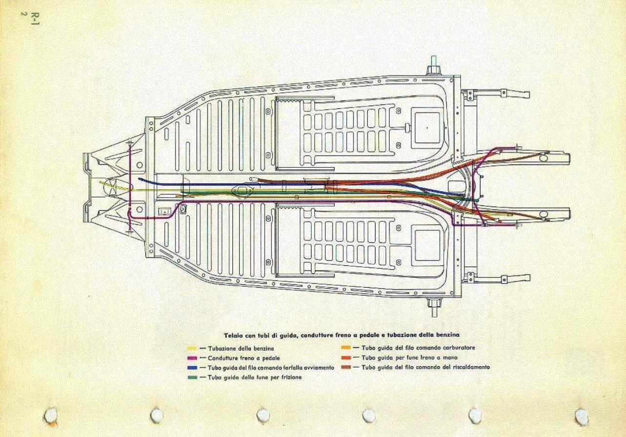

Cine are poze cu traseele din interiorul "tunelului" dar si din exterior? Care sunt modalitatile mai sigure de "pozare "a conductelor de benzina si de frana?
din cate mai stiu si eu benzina merge prin tunel si cea de frana merge prin interiorul masinii pe podeaua din stanga pe langa tunel
cum zice trileru: benzina prin interior, frana prin habitaclu. restul tot prin tunel.
Modificat de sergiup
O poza face cat o mie de cuvinte....... :( . Totusi, a tras cineva conducta de frana prin tunel? Ma gandesc ca poate intra pe langa cea de benzina in partea din fata a sasiului si sa iasa cuvmva pe langa repartitor in spate. Oare ma complic?
nu are rost sa te complici, pe langa tunel si asa ai niste tablite sa tine conducta langa el, si e cel mai scurt traseu, avand si gaura in sasiu sub bancheta partea stanga.
important e ca pe traseu sa nu atinga muchii metalice taioase care sa fisureze conductele
