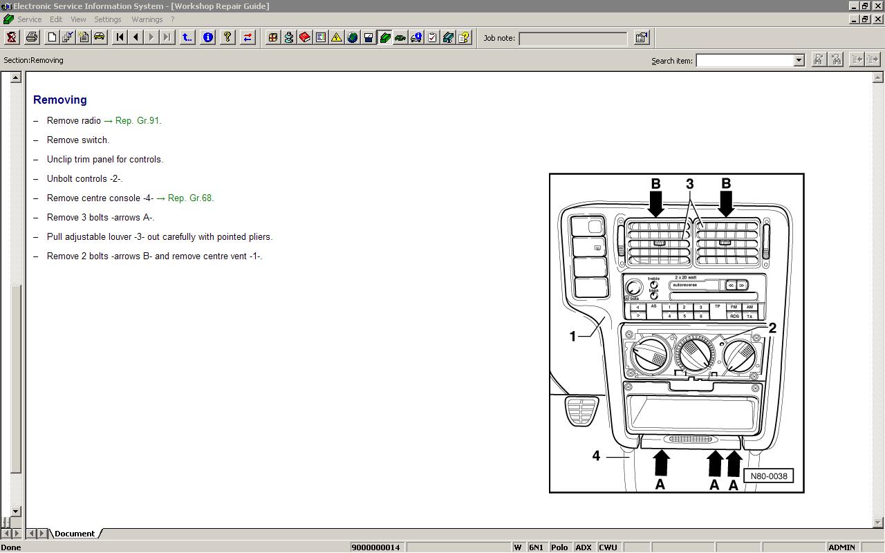

Nu am avut ocazia sa desfac la vreo masina, pun mai jos o schita din manual cu o scurta descriere a demontarii, ca o adaugire la informatiile pe care ti le-au oferit ceilalti colegi in posturile de mai sus.
Merci, sa traiesti boierule, ca bine le-ai mai zis!!! Asta cautam, si codul si programul, unde vezi schite de montaj/demontaj etc... Osa caut si eu Etka, din nou...ca l-am avut si l-am dezinstalat...Tinem legatura!
