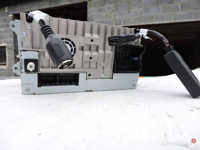

L.E. a mai aparut o problema... cea din poza, caut solutii. bafta
Modificat de MacGyver
Daca nu ma insel ... nu poti viziona un clip ( video ) decat atunci cand masina stationeaza .
Masina se deplasa sau stationa cand a aparut avertizarea respectiva ? Daca stationa incearca sa tragi frana de mana ...
Modificat de Hooligan

merge video doar cu frana de mana trasa si contactul pus, dar se va rezolva.
Se poate daca il citeste un vag K can comander sa activezi video in miscare dar numai daca il vede ca pe rns, la bmw pot face la q7 cu rns am facut la g5 da deci ar trebui sa mearag si la asta dar nu stiu cum il vede o interfata...
daca iti spun ca nu il vede ma crezi. sau se poate sa nu fi facut bine codarea vag-com. daca stie cineva... multumesc.
o fi ca la generatia de golf 4,unde trebuia sa tai firul de gala si pus firul de handbrake la masa?brgds

La montarea aparatului pe masina unu din fire a trebuit tras la frina de mana, acel fir trebuie pus la masa si se rezolva. :offtopic:
daca vorbesti de firul pe care scrie "REVERSE", l-am legat ca (-) pentru camera de mers inapoi. ma gandeam ca el ar putea fi o problema. voi verifica. multumesc. bafta
Nu vorbesc despre acel fir "REVERSE", este un alt fir dedicat frina de mana acela trebuie pus la masa.
nu am legat alte fire, totul este plug & play. mai sapam zilele urmatoare.
Este cu siguranta fir dedicat frina de mana, trebuie verfcata schema, ai pus tu o poza cu schema da nu se vede bine.
voi fotografia schema mai bine, pana atunci o las asa, multumesc. revin in zilele urmatoare cu poza. bafta
