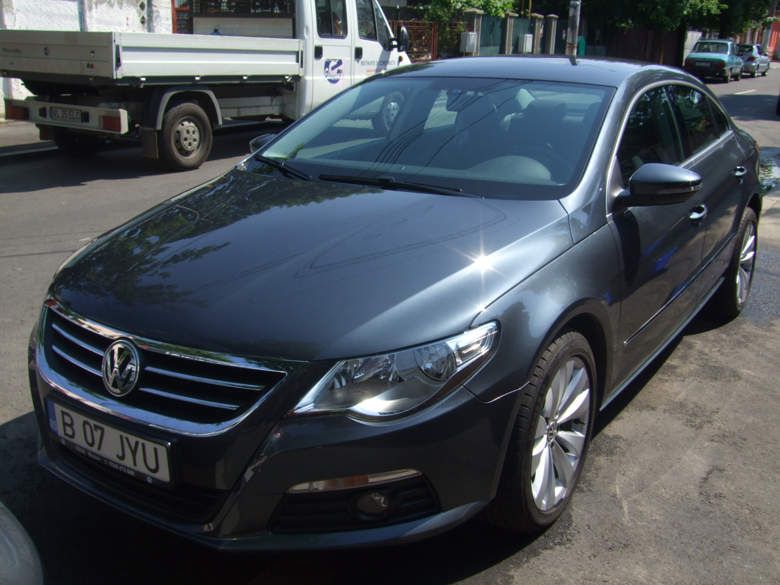

Salutare tuturor,
am si eu un passat CC 2,0 tdi de 140 cp si pana acum cel putin,nu am avut absolut nici o problema cu ea,totul functioneaza perfect,masina este achizitionata in mai 2009 de la TESS din Brasov,are abia 7000km,poate din aceasta cauza nici nu au fost probleme pana acum.De consumat ulei,nu consuma,si in general sunt foarte multumit de ea.
In ceea ce priveste achizitionarea unei astfel de masini,poate este constructiv pentru potentialul proprietar sa-si raspunda la anumite intrebari,ca de exemplu:
- Imi doresc o masina spatioasa,atat pentru mine,cat si pentru familia mea?
- o vreau doar pentru ca este frumoasa,sau pentru ca stiu ce inseamna volkswagen?
- daca merg mai mult in oras,chiar e nevoie de cutie DSG?
-consumul e important sau nu pentru mine?
....etc
Poate gresesc,insa cred ca este extrem de important sa stii ce asteptari ai de la viitoarea masina..
Personal,am achizitionat acest tip de masina in primul rand pentru felul in care arata- design placut,fara pretentii deosebite,apoi pentru ceea ce poate din punct de vedere tehnic,poate singurul lucru pe care l-am gresit a fost configuratia motorizarii,insa am de gand s-o urc in putere,si deja am discutat in acest sens,se pare ca fara prea mult efort se poate ridica undeva la 230 cp,si cred ca ar fi pentru mine,arhisuficient.
am sa pun si eu niste poze,si astept parerile voastre vis-a-vis de ce am afirmat..:)
