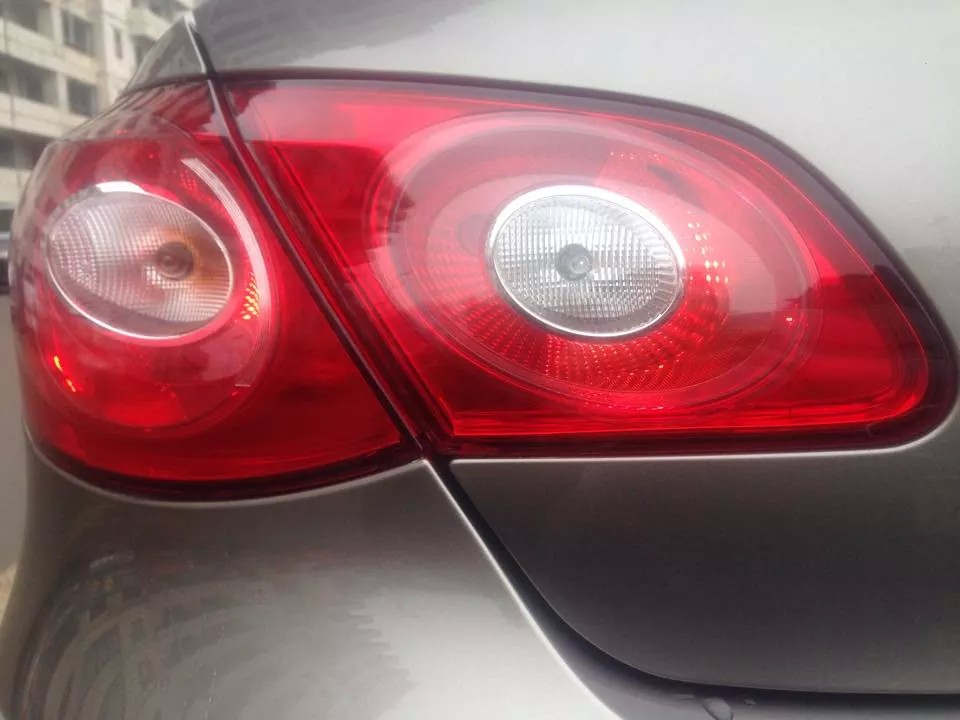

Mi s.a ars un bec pe spate, stiti poate ce tip de bec imi trebuie?
Inainte sa-l.schimbi misca de el in soclu si de mufa poate nu face contact , asa am patit si eu azi , dar de fspt era bun. Poate a inghetat curentul pe fir :)
Cam greu, fiindca sta in garaj. Dar incerc :)
