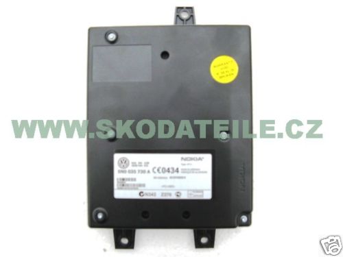

pentru conexiunea BT va trebuie unitatea care vine montata sub scaunul din dreapta (la golf asa e) si cablajul , unitatea asta este ca un telefon propriuzis are si antena proprie , el practic copiaza datele din simul telefonului conectat si preia functiile radio ale telefonului .
coexiunea intre volan , bord , radio si modulul asta se face prin CAN , RNS510 poate afisa tastatura numerica pe ecran , rcd510 din cate stiu , NU , trebuie ecranul tactil extern , ala montat pe bord. Agenda poate fi afisata pe ecranul din bord (maxidot).
modulul + cablajul va duce undeva in jur de 300 euro sa le luati de pe ebay sau alte site-uri pt cei cu rns 510 , restul au nevoie si de afisajul tactil ce se monteaza pe bord , altfel nu se pot forma numere sau apeleaza doar din agenda.

Despre modulul in cauza, este de precizat ca acesta nu este universal: nu va functiona cu toate tipurile de telefon! Cel pe care il am functioneaza cu cele care accepta RSAP, in general Nokia cu Symbian, insa nu functioneaza, din pacate, cu Iphone. Pentru acest din urma model de telefon este necesar alt modul.

interesant , nu stiam , stiti careva care aveti rcd510 si ce cod de piesa si versiune de sw are modulul de telefon ? adresa 77 in vag com... daca vrea cineva sa se uite as fi recunoscator !
eu am rcd510 si modulul de tel. dar nu la-m montat (modulul de tel.) tocmai pt ca stiam ca mai trebuie tastatura si pentru ca nu sunt sigur daca e compatibil cu maxidot rosu...
@steamroller, eu am pregatirea premium, care include si tastatura "hardware" suplimentara. Inutila, din punctul meu de vedere, atat timp cat ai tastatura virtuala pe display-ul RCD510/RNS510. Totul functioneaza impecabil, cu mentiunea pe care am precizat-o mai sus.
Inteleg cu tu nu ai pregatirea asta, ci doar modulul si cablurile, incercand ca, din codificare, sa ai sistemul hands-free functional. Nu vad de nu ar functiona!
Pentru codurile care te intereseaza, din pacate nu am vagcom, insa daca aranjezi cu cineva din Buc. in sensul asta sau daca ajungi personal, eu iti pot pune masinuta la dispozitie fara pb. Doar sa stii ce e de facut! Daca asta te ajuta, pentru restul detaliilor "ne auzim" pe pm.
