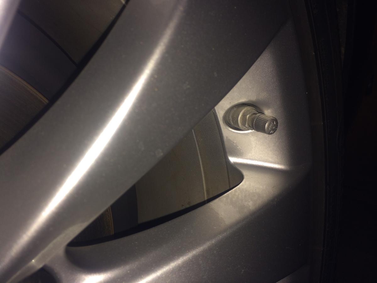

Acum dupa ce am schimbat jantele de vara care erau pe 17 si am pus alte jante de iarna pe 16 mi s-a aprins senzorul de presiune roti .
Dupa ce am verificat presiunea la roti am scos cheia din contact si am pornit din nou si senzorul e tot aprins . Solutii ?
Tine apasat mai mult de ~3 secunde pe butonul de presiune in pneuri pentru a memora noile presiuni. Asta trebuie facut dupa fiecare verificare a presiunii, si cu atat mai mult la schimbarea anvelopelor.
@fero
Ce fel de senzori de presiune ai? In roata sau bazati pe diferenta de turatie?
Sent from my GT-I9505 using Tapatalk 4
Cosmin_cc : o sa incerc , multumesc .
CristianMarin : nu stiu . cum pot sa aflu ? Multumesc .
Te uiti la valva de pe roata! Daca e metalica, mai groasa si cu o chesti ca un guler in jurul ei atunci ai senzori in roata! In acest caz ar trebui sa-ti lipseasca butonul de resetare al presiunii (cel putin asa e la mine) si in meniul de bord sa iti arate presiunea pe fiecare roata in parte!
post-12500-0-96218100-1385754875_thumb.j
Asta cu presiunea in fiecare roata e la modele mao noi. La mine (2009) am butonul de presiune si nu-mi afiseaza pentru fiecare roata. Intrebarea era pentru ca e putin probabil sa aiba senzori in pneri pentru ambele perechi de jante. Eu nu am pe rotile de iarna si dupa cateva zile se dezactiveaza singura alarma. Cand pun rotile de vara se activeaza singura...
S-a rezolvat dupa ce am facut  cum mi-a spus Cosmin_cc sa fac !
Multumesc !
