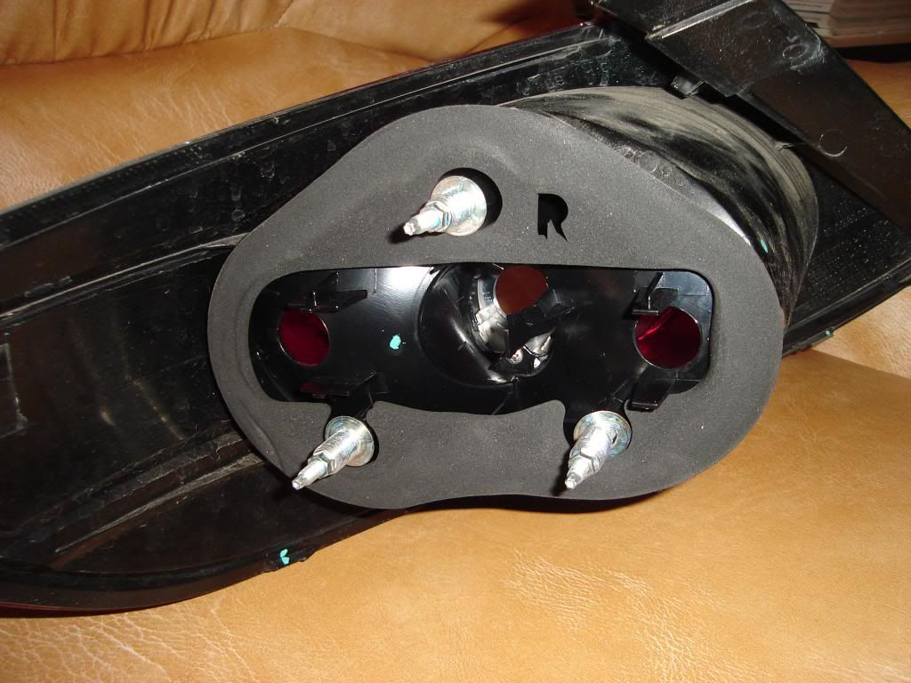

Stopul din spate la cc (partea care vine pe aripa) se prinde de caroserie prin 3 picioruse cu filet si o saiba pe ele. Din cate imi dau seama, saiba aia are rol de a regla distanta stopului pentru a se alinia cu caroseria. Imi poate spune cineva daca se gasesc de cumparat si eventual un cod??
Modificat de Jorjel
stopul - lampa spate la Passat CC - vb de cel produs pana 2011 - are 3 suruburi in spate (cheie de 17) plus un clips de plastic pe lateral.
vb de Passat CC sau VW CC ?
Vorbesc de Passat CC 2011 si intr-adevar are 3 suruburi de 17. Acele suruburi se infileteaza pe 3 dracii ca un picior metalic cu filet pe ele care la randul lor se infileteaza in stop. Piciorul ala metalic are o saiba sudata pe el. In functie de cat se infileteaza in stop se regleaza alinierea la caroserie.
Am fost nevoit sa dau stopul jos pentru a scoate o musca (nu stiu cum a intrat acolo) din el iar cand am desfacut piulitita, saiba aia fiind foarte presata a cedat. Cand am strans inapoi stopul, saiba nefiind fixa s-a infiletat cu tot cu piciorul ala in stop si l-am tras cu 3 mm mai in interior!
Piciorul ala metalic cu filet si saiba pe el ma intereseaza. Daca nu probabil o sa fac unul la un strung.
Si daca tot suntem la capitulul asta, care e rolul clipsului de plastic? E prins pe stop sau pe caroserie? Eu cand am scos stopul, am impins efectiv de cele 3 picioare, clipsul ala ramanand pe caroserie. Am procedat rau? Risc sa rup ceva pe acolo?
Multumesc de raspuns!
Modificat de Jorjel
nu, ai procedat corect..... clipsul de pe lateral ramane pe caroserie, tine coltul lampii - cel dinspre usa spate - apropriat de aripa.
referitor la problema ta - nu imi aduc aminte fix cum arata suruburile de prindere - stiu ca sunt cu 17, deoarece sambata fost nevoit sa demontez fata si spatele unui CC - i-am montat parktronic fata - spate (OEM) cu OPS....
Diseara o sa desfac stopul sa dau surubul ala de prindere sa il reconstruiasca la un strung si o sa fac o poza!

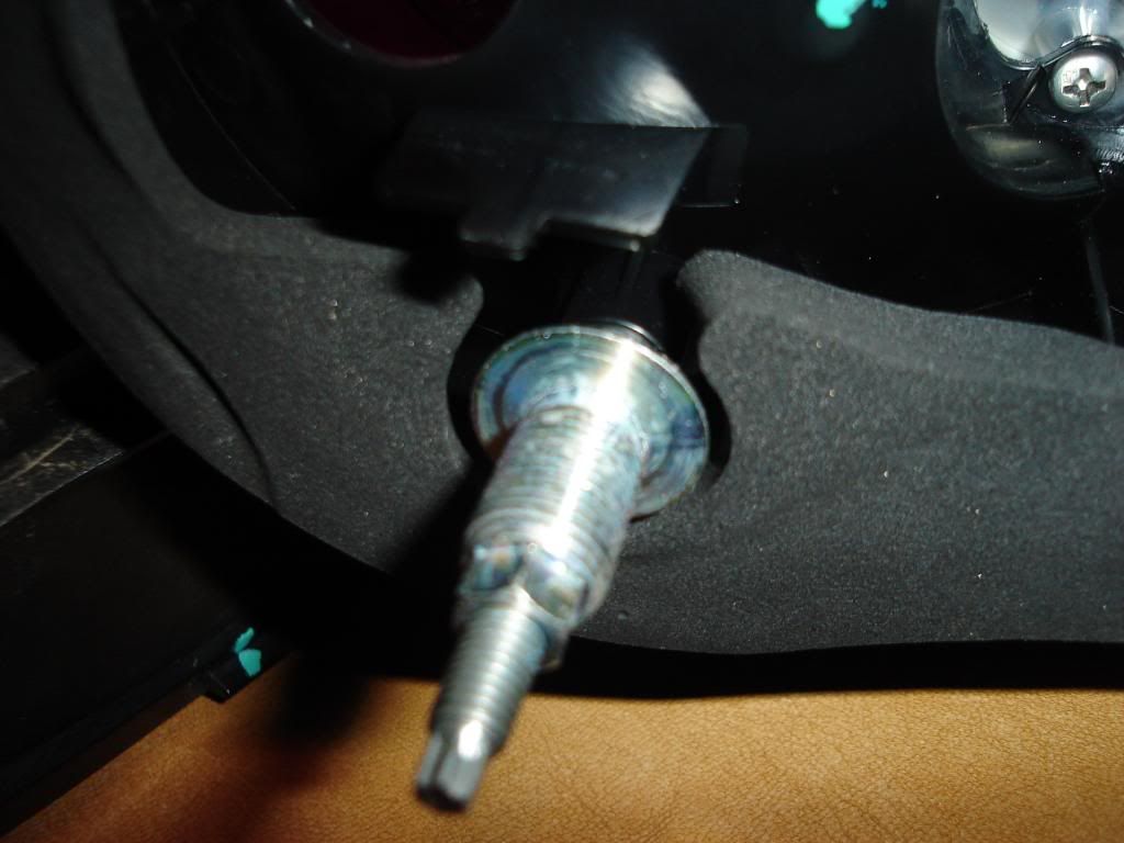

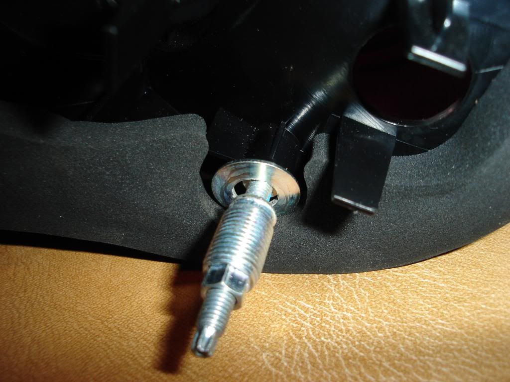

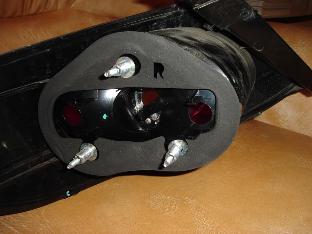

DSC00577_zpsfaab7cb1.jpg  DSC00576_zpse12bf237.jpg  DSC00575_zpseb47838e.jpg   DSC00574_zps32bda9e0.jpg
La acele 3 picioare metalice faceam referire! Dupa cum se vede unul are saiba rupta de pe el! Acum m-am uitat mai atent si este facut din doua corpuri: unul subtire care se infileteaza in stop si altul mai gros care se infileteaza pe cel subtire. Iar piulita de 17 se infileteaza la randul ei pe cel gros!
Si de ce nu il infiletezi pe cel subtire la loc in stop?
Pai cel subtire este infiletat in stop. Are si el un guler din asta tip saiba care il opreste la un moment dat ca sa nu forteze probabil sa crape plasticul. Din cate mi-am dat eu seama, saiba aia care e rupta la mine are rol de a alinia stopul pe caroserie si venea prinsa da partea mai groasa. Acu am reusit de l-am aliniat ok. Prima data stransesem mai tare si intrase cu v-o 5 mm in interior!
Poate gresesc si nu e ala rolul saibei dar totusi daca gasiti un cod pentru chestia aia sa-mi ziceti si mie!
Da... am trecut si eu pe la stopul ala, tot pentru o musca! Mi-a luat o ora sa il pun la loc!!!
Prin urmare, sfatul meu, daca intra o musca in stop, in far etc., las-o acolo! :))
Am inteles acum, ce s-a rupt la el... trebuie sa cauti pe cineva sa ti-l confectioneze - ca sa nu faci carpeli, lipituri, etc....
altfel, se demonteaza/monteaza usor, fara probleme.... doar ca a apararut problema asta la tine.
