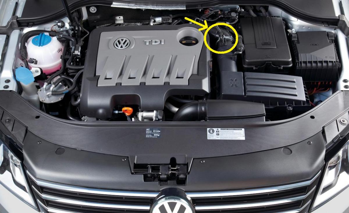

Acum in drum spre service..dupa cateva accelerari mai puternice mi-a aparut si martorul spira intermitent...masina nu mai urca in turatii chiar daca sunt blana..urca fff incet acul. Sa fie fie de la turbina sau are legatura doar cu egr?
nu cred ca e turbina... greu de zis, de la distanta. Poate sa fie EGR, clapeta de acceleratie, actuatorul turbinei.... cam astea sunt clasicele..... dar povestim doar, pana nu vedem eroarea.
Debitmetrul - verifica mufa de la el si alimentarea lui.
Sincer nu ma prea pricep...habar nam. Explica-mi ca la idioti :)). Acu am iesit de la service si mi-au spus ca necesita schimbare egr..ar putea fi doar mufa? Sau debimetrul doar? Ce inseamna asta dpdv economic? Mi-au facut o oferta la 1100 ron
Eroarea care ai postat-o tu, nu are legatura cu EGR-ul, ci cu debitmetrul.
Ai verificat, are mufa bagata ?
EGR-ul - atata este la ei, cu montaj.
N-am idee care e mufa de la debitmetru...
uite, ti-am pus o poza - am incercuit debitmetrul - si mufa lui.
ce erori ti-au gasit acum ?
post-30007-0-69638900-1358928639_thumb.j
Mersi! Poi sincer eu ti-am zis eroarea aia din ce l-am auzit vorbind pe mecanic posibil sa nu fii auzit eu bine..acum mi-a sters eroarea...cand reapare iti spun exact daca e asta. In orice caz 100% a zis ori P0401 ori P0104.
