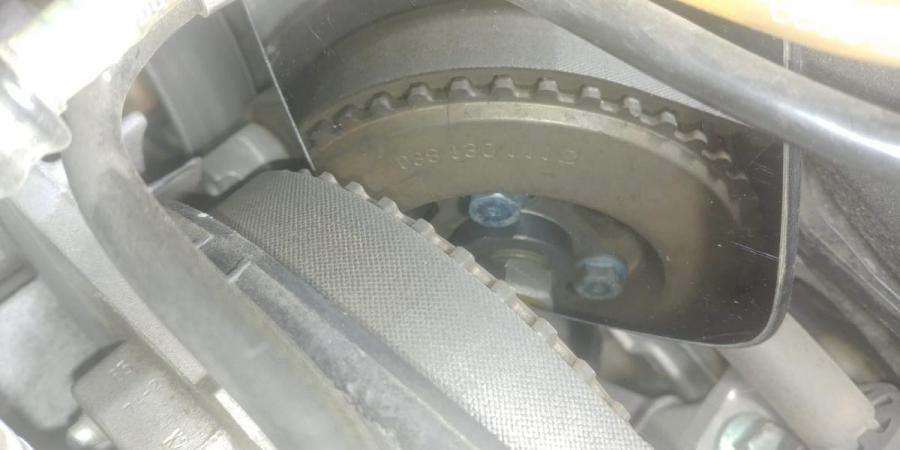

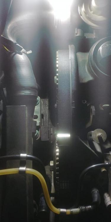

Va salut. Intervin cu o problema. Zilele astea am inlocuit pompa de injectie si mi-am dat seama ca dupa ce am montat distributia imi trage cureaua spre interior ( ramane spatiu intre curea si plasticul de langa motor). Inainte sa desfac distributia, am gasit cureaua pe interior roasa si mult praf (de curea) depus pe acel plastic(practic era tot in aceasi pozitie ca la ultimul montaj) . Atasez cateva poze. Am rugamintea poate ma sfatuiti ce ar trebui sa mai verific sau poate a mai trecut cineva prin aceasta problema. Va multumesc ! Precizez ca s-au facut teste cu alta fulie de la pompa de injectie, cu alta rola intinzatoare si curea noua.
(Prima distributie, la inlocuirea ei, cureaua statea perfect.)
(A II - A distributie, cureaua am gasit-o spre interior, noroc ca s-a defectat pompa de injectie.)
