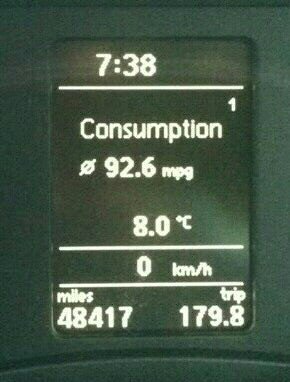

Am un Passat B6 2009 cu un display maxidot asemănător cu cel din poza atasata, iar acolo intre cele 2 linii de jos imi apare mph in loc de km/h, din VCDS nu gasesc de unde se poate modifica sa imi arate km/h! Poate ma puteti ajuta!
Modificat de petro.ionut
S-a mai vorbit.
Acolo se afiseaza ALTERNATIVE speed.
Adica tu conduci in romania si ai vitezometru in km/h, acolo afiseaza in mile.
In caz ca mergi in anglia in vizita sa te plimbi, la intrare in tara nu iti schimbi ic-ul sa iti afiseze in mile si folosesti alternativa sa stii cu ce viteza circuli.
In poza postata de tine km principal e in mile si implicit alternativa este in km/h.

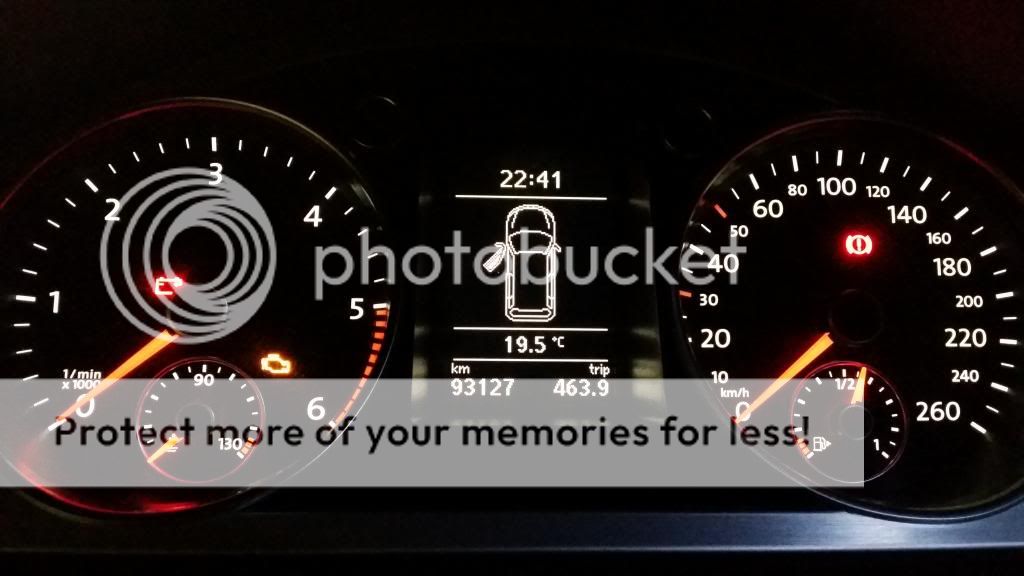

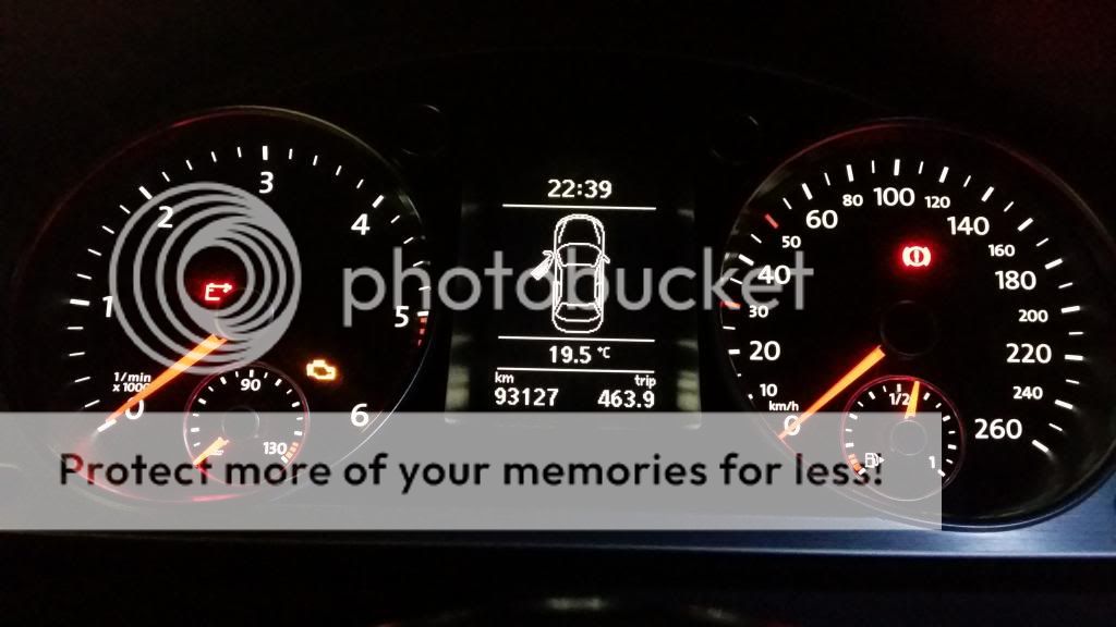

Hai ca am intrat special pe forum....ti-am facut poze acum....

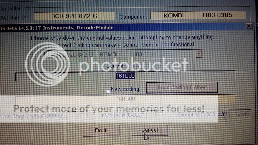

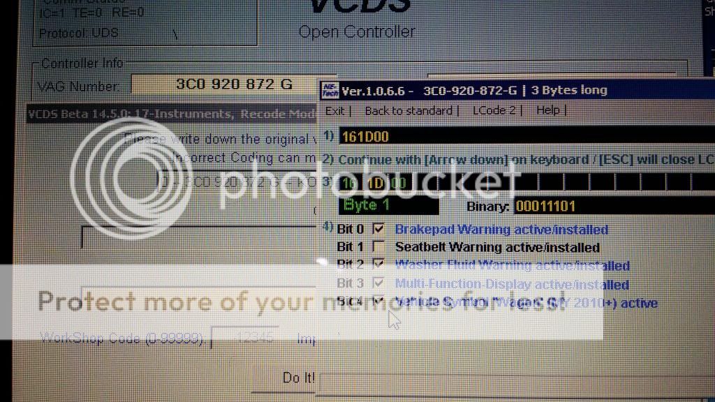

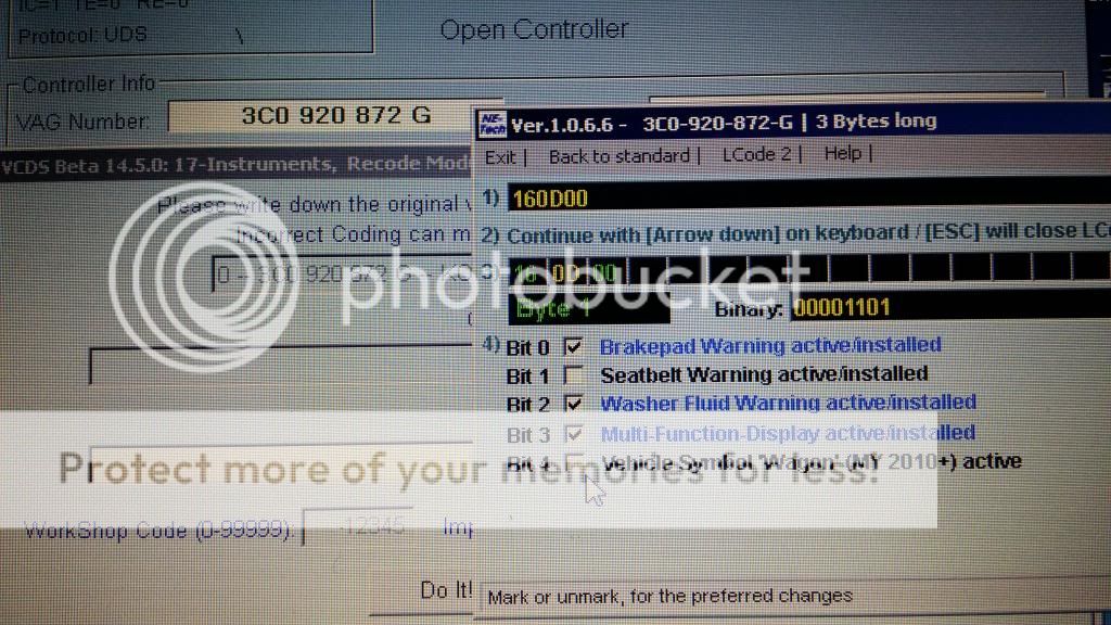

no, solutia e foarte usoara..... din Long coding pe 17  Instrumente
Pentru Variant - se bifeaza Byte 1, bit 4
Pentru Sedan - se debifeaza Byte 1, bit 4    .... si pictograma se transforma in berlina
Asa arata codarea pt Variant.... si jos e coding-ul pentru berlina
