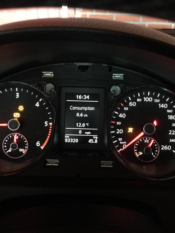

Mulțumesc Florin , am găsit ceasurile ( comandat) + cablu pluginplay bine înțeles si trim la ceasurile noi ..... Peste câteva zile le montez revin cu poze. :)

Am revenit cu poze , e parfum ce sa mai vb.... Mulțumesc celor ce ma ajutați-i răspunsurile utile cu pozele revin mai spre seara
2 minutes ago, ioanidis84 said:
Unde sunt pozele?
Am poze, dar au prea multi mb si nu pot sa încarc decât 1,9 mb...
Sosește pozaaaa

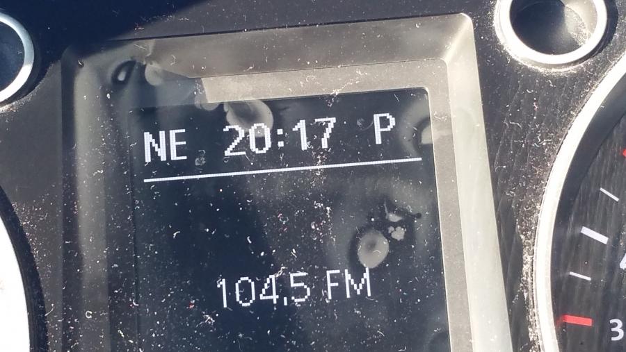

Am observat aceste pete pe ecranul maxidotului dat pe interior parca sunt. In dreptul literei de la FM parca se vad mai bine.
Flo, da jos trimul de pe fata ceasurilor - mizeria este pe el - curata cu o carpa foarte fina... raman foarte usor urme/se zgarie.
Lucaflo, fix asa am si eu, aparent la o masina ft apropiata cu a ta, in acelasi oras :scratch:
Ms Flo maine il desfac sa vad exact ce e acolo. Rares poate ne vedem si rezolvam enigma acestor passaturi.
pai, condens si mizerie - asa fac multe....doar sa aveti spatule de plastic, pentru extragerea trimului, sa nu faceti pagube pe acolo.....
