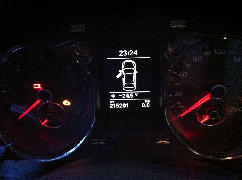

am cumparat mufa adaptatoare 36 to 32 dupa ce am pus noul IC am observat ca imi arata temperatura externa cu - când afara erau 17 grade si acul de la motorina sta la minim cu toate ca rezervorul era 1 sfert inainte,daca am o mufa de IC nou cu fire pot lega culoare cu culoare ???
NU se respecta culorile. VEzi ca pinoutul este scris pe forum, verifica ce ai cumparat daca sunt firele puse bine.
pini corespund pe mufa adaptatoare,am pus IC ul pe alt passat care are IC cu acelasi cod si arata la fel temperatura cu - si acum motorina tot
la minim sta,am incercat diferite coduri in long cod dar fara succes,ce pot face?post-114028-14289244970808_thumb.jpg

Imaginea este asta:post-3353-0-67244700-1428926564_thumb.jp Temperatura exterioara reala: +6-7 grade C.

1. Ai lucrat ieri si azi!!
2. Lipsa linie masa senzori , 295(earth connection 10, in interior wiring harness)
Incearca punte intre T36/19 cu T36/33 sau T32/16 cu T32/20 ( este acelasi lucru), sau pune T36/33 sau T32/20 la masa!
Doar rezistenta sondei iese din plaja de valori si este inregistrata ca eroare, in practica toti senzorii legati la linie comuna nu functioneaza corect , doar ca valorile rezistive nu ies din plaja de valori la care este etalonat IC-ul!!
 Vorbim de : G33, G32,G17,G-fuel gauge sender !!
3. Incercare de schimbare kilometri in bord cu scule de kkt, clone !!
In acest caz doar un AVDI original te salveaza la reprezentanta daca este update facut nu se intampla nimic, daca nu, cand incepe update  se poate opri si tot la AVDI ajungi ! AVDI ORIGINAL si inca un bord bun!!
Exista si alte scule de reparare in afara de AVDI, dar ideea este, ...NU CLONA!
Chinezaria de adaptor este corect facut, dupa elsa, este facut pentru masina standard cu o singura sonda, deci eroarea nu apare de la 2nd gauge la 4x4.
Singurul dejavantaj este ca are pini de "2lei" (aia OEM sunt in jur de 16 lei cu EA-gold!) la pamblica de unica folosinta ! Nu trebuie frecat de multe ori , montat si acolo ramane!
Modificat de Mecatronic
1 da am lucrat,nu inchid hotelul pt mine.am pus IC meu pe alt passat IC este identic 3C0920872G,pe masina mea cu mufa adaptatoare functiona perfect IC,pe masina lui aceeasi problema temp externa cu - si acul de la motorina jos 0 ,am pus IC pe masina mea si am facut test pe acul de la motorina si functioneaZa,dar tot nu indica bine :(

Concluzie : punctul 3 de mai sus, IC-ul la gunoi, am avut cazuri si pe ... 880 color care au fost " incercate" la kilometri dupa care au fost trimise inapoi ca nefunctionale!! Au fost primite si banii restituiti! Poate unele dintre ele au fost revandute!!
Din sursa mea , ( cele pe care le-am identificat la un centru de dezmembrari) cele cu defect au fost inscriptionate " DEFECT" si s-a propus un pret de 250 lei ca piesa de schimb pentru diferite componente!
sunt pe telefon... ai inteles bine,pffff deci sa inteleg ca IC nu este bun :( dar tu cum ai rezolvat :(
Mi-a intrat acum notificare de PM, mutam discutia acolo, dar iti dau un raspuns aici si pentru alti colegi.
Am rezolvat prin: " inlocuire IC" , deoarece raspunsurile de la cei care aveau AbritesAvdi original au fost foarte evazive, nici unul nu a intalnit fenomenul, eu aveam deja cateva cu acelasi simptom, vroiau inca unul ok in rol de donator, prea costisitor si rezultate incerte, pret aproximativ de IC sau mai mare!
Nu am facut update de soft la reprezentanta doar din ratiuni de timp. Daca e la zi, nu se poate face nimic, daca nu e, sunt mai multe variante: oprire scriere, deci gunoi , scriere ok, dar fara modificare rezultate. Mai rau ca acum nu se poate! ( tehnic se poate daca se opreste scrierea la update, nici nu mai comunica!)
Nota: IC - urile defecte cu checksum failure au permis modificare km cu avdi original si altele tot originale. ( nu s-a intamplat nimic in bine dupa modificari km, in legatura cu : sonda litrometrica, range, senzor temperatura exterioara).
