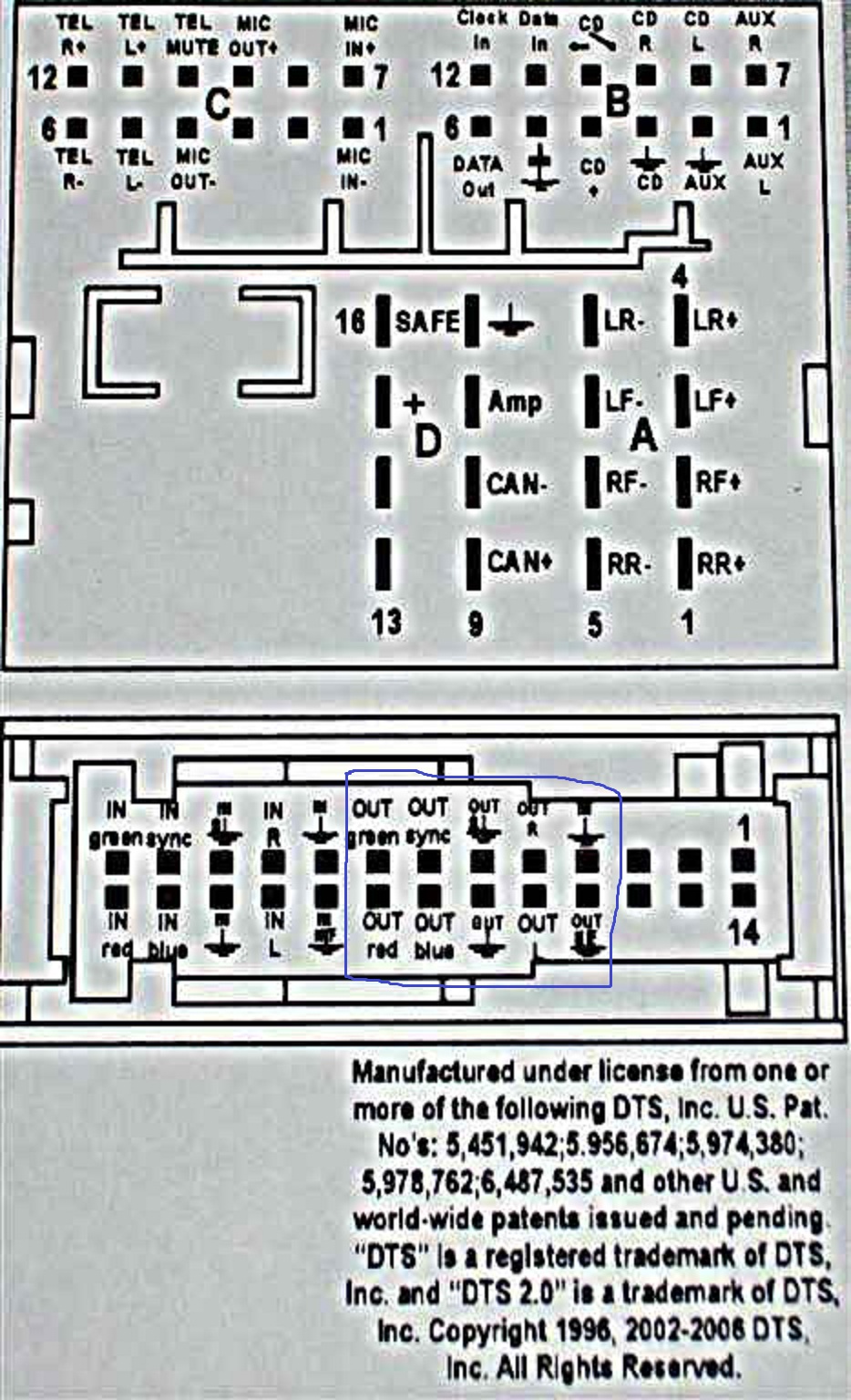

Postul nr. 4 ai pus o poza cu eticheta de pe RNS 510 care prezinta in ea mufele din spate .
Poti sa-mi spui daca pot lua semnal de pe iesirile (sau de pe care din 10 pini) inconjurati cu albastru din poza de mai jos .

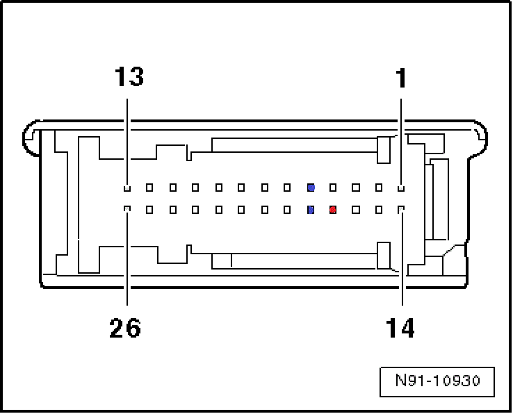

Pe acest forum din link-ul de jos :
http://www.my-gti.com/529/volkswagen-rns-510-pin-assignments
scrie la rubrica " Multi-pin connector 5, audio and video, 26-pin " ca prin pinii 5 si 18 se poate scoate semnal audio doar in legatura cu pinul 17 ?
Sau poate cineva sa-mi traduca si mie astea :
5 - Video signal output LF, Right (Audio use 17 for ground)
18 - Video signal output LF, Left (Audio use 17 for ground)
17 - Video signal output, LF, negative (ground)
Poate eu nu inteleg in termeni tehnici .
Uitati si o poza ca sa stiti care este acea mufa unde vin pinii respectivi .
5 si 18 sunt cei cu albastru iar 17 este cel cu rosu .
Mufa este cea care vine sub antenele RADIO si GPS
