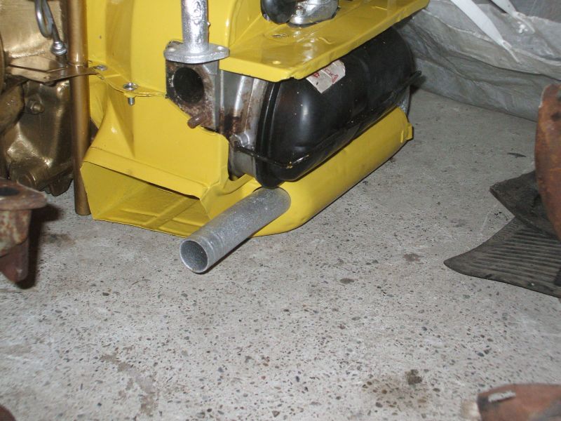

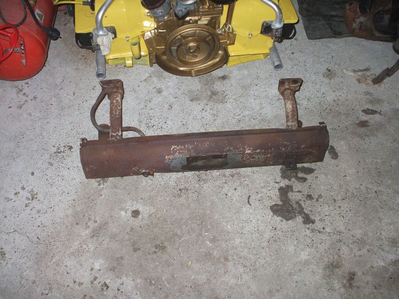

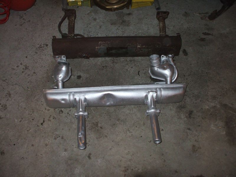

Dupa ce am facut (curatat,vopsit),un motor 1200 din Germania,model 1961,dupa eticheta,ca la serie scrie numai D,am vrut sa-i schimb toba cu una mai buna de la 1300.,cu 2 tevi.SURPRIZA...nu se potriveste la prinderea de motor ptr.cativa cm(1-2).Este normal sau am curatat motorul degeaba?Pun ceva poze...Si, n-am incalzitoare la motor?Se pot pune de la 1300?
In perioada 1960-1962 motorul de 1200 a fost un model de tranzitie intre motorul de 30 cp stil vechi, si ceea ce avea sa fie motorul de 1200 "normal" .
Toba pt. acest motor este specifica DOAR acelor ani, nepotrivindu-se nici cu cea de motor de 30cp (ovali ) nici cu toba de motor 1200 uzual.
De asemenea, toba de 1300 nu se potriveste la NICI un model de 1200.
Incalzitoarele sunt de tip vechi , specifice acestui motor "special" .

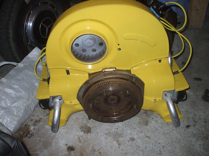

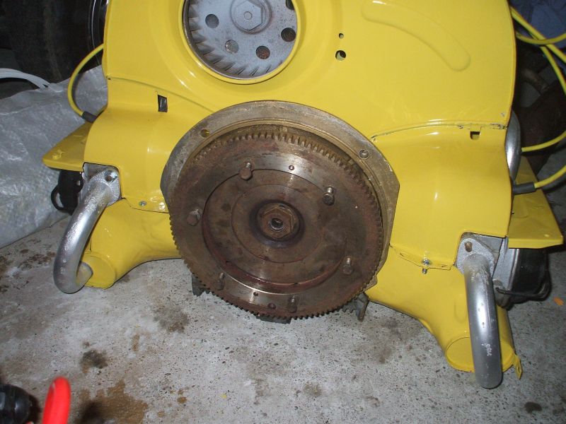

Pune o poza cu spatele motorului si o sa-ti explic.
Motorul a functionat pe o pompa de apa;il pot folosi la broasca daca-i pun placa si disc de ambreiaj?Multumesc de raspuns.
Da... in principiu il poti folosi, cu placa si disc de ambreiaj.

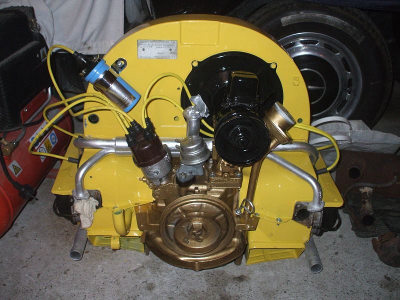

Delcoul vad ca e cu avans centrifugal fara vacuumatic , specific motoarelor industriale - ar fi bine sa faci rost de unul cu capsula de vacuum , te ajuta la acceleratie in trafic (cel simplu centrifugal are o "ezitare" la accelerari, el fiind conceput sa mearga mai degraba in regim constant ) .
Fiind industrial, se pare ca nu are incalzitoare, intr-adevar. La motoarele de genul asta montate pe masini, tablele alea in spate se prelungeau in sus si aveau niste guri, pe unde venea aerul cald. La tine sunt obturate din fabrica.
Cauta incalzitoare de 1200 , normale, dar va trebui sa ii schimbi si tulumba.
Inca ceva...carburatorul era tip vechi,cu soc manual.Pot pune ceva mai nou,solex pict2-3 ?
se potriveste la prindere?
Da... merg seriile 28, 30, 31, si 32 . (cifrele din fata lui PICT ) ... 34 nu se potriveste ( e mai mare )

Toba am,cu o singura teava in stare f.buna.Mai pun eu o teava...
ce fel de vopsea ai folosit pentru blocul motor ??? Ma gandesc ca e ceva special..... blocul motor se incalzeste si in timp poate sa sara vopseaua de pe el ....
pai nu vopsesti blocul... doar tulumba si tablele de racire.. Cred ca merge orice vopsea, dar daca vrei sa dai un ban in plus poti cumpara vopsea de etrieri sau de evacuari, si aia nu mai sare de nicaieri :rolleyes:
blocu`...ma refeream defapt la suportu de la alternator ...picioru` carburatorului alea alea......bine...in prima faza credeam ca a vopsit tot :icon_cheesygrin: acum imi dau seama ca n`avea rost... cateodata refuz sa gandesc dreq
