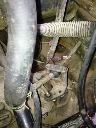

post-81622-0-00730300-1310321367_thumb.j
