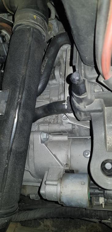

17 hours ago, CATA_ASD said:
..... eu am dat jos cutia de la filtrul de aer si nu am vazut sa aibe thermostat :unsure:. Ma puteti ajuta cu ceva info despre chestia asta (informatii/poze) sau exista posibilitatea chiar sa nu fie thermostat la cutie?
    Sper ca prin termostat la cutie intelegi ca este vorba de cutia de viteze DSG, nu cutia filtrului de aer cum lasi sa se inteleaga din ce ai scris mai sus.
Modificat de Ebi
Da da....termostatul de la cutia DSG :). Imi cer scuze pentru exprimarea ,,precara" dar eram pe fuga.
Am schimbat azi acel termostat de la DSG si totul merge perfect .
Efectiv daca suflam in el era teava , deci era blocat pe deschis .
Totul a durat in jur de 15 minute . ?
Salutare...se pare ca O3 RS Tdi nu are acel termostat pe dsg. Cel putin a mea. Acele furtune intra direct in alte conducte de plastic.
