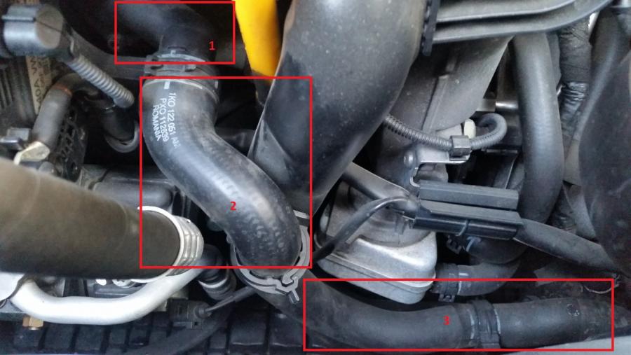

As vrea sa va cer parerea daca am sau nu o problema la termostatul la masina din profil. La mine nu urca temperatura in meniul secret de la climatronic mai mult de 81 - 82 de gade (canal 19, subcanal 1), asta la un drum de mai bine de 150 km cu temperaturi exterioare de 5 - 6 grade si climatronicul setat la 21 de grade. Doar la urcarea unei pante ajungea pe la 83 de grade. Am verificat si cu VCDS si acelasi lucru imi indica. In bord acul indica 90 de grade inca de cand ajunge temperatura pe VCDS la 75 de grade.
Se pare ca termostatul deschide la 80 de grade, sau ceva de genul sau ramane tot timpl putin deschis.
Am facut mai multe verificari, si sub 80 de grade, radiatorul era rece, dar furtunul care porneste de la termostat in prima parte era cald, dar mai jos era rece:
In zona marcata cu 1 era cald bine, in zona 2 era doar caldut si in zona 3 era rece complet. La 81 de grade radiatorul era fierbinte si de asemenea si furtunul era cald pe toata lungimea lui deci clar termostatul deschisese complet.
Ce parere aveti ? Pot exista termostate care din fabrica sa deschida la 80 de grade ? Eu toate termostatele care le-am vazut de vanzare online pt modelul meu de masina scria ca deschid la 87 de grade. Sau al meu ramane tot timpul putin deschis si de aceea nu ajunge apa la 88- 90 de grade ? Ma gandesc ca macar la drum lung ar trebui sa ajunga la valoarea asta.

Pai is cam 7 - 8 grade diferenta :) @EEXCALADE, totusi daca in zona 1 si 2 furtunul este caldut nu inseamna ca termostatul este putin deschis ? Sau se incalzeste de la caldura motorului ?

La tine era tot timpul deschis termostatul sau doar deschidea prea repede ? Furtunul care intra in radiator era cald inainte de 78 de grade ?
Ce marca de termostat ai apus ?
marius1982.11
Deschidea mai repede nu era tot timpul deschis. Am pus OEM + flansa.
Da, incepea sa se incalzeasca radiatorul cand erau inca abia 80 de grade pe vag-com (asta pe loc)
