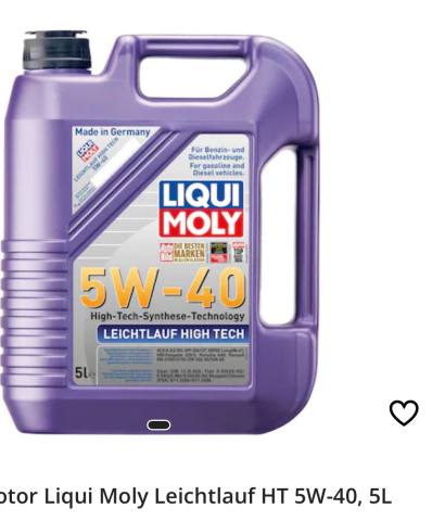

Ce ulei ar fi mai Ok, care sa îndeplinească normele respective, sa fie mai bun decât uleiul pe care l-am dat exemplu, bun pentru motorizarea respectiva?
Uleiul despre care am vorbit mai sus este:
Ulei de motor Liqui Moly Leichtlauf HT 5W-40

Uleiul de mai sus a fost recomandat de un mecanic din reprezentanta VW, nu știu de ce a zis colegul mai sus ca este mediocru!
Cei din reprezentanta recomanda ulei 5W40, service-urile, au fost făcute înainte numai in reprezentanta, in cartea service este trecut doar ulei 5W40, dar nu specifica ce ulei.IMG_1960.thumb.jpeg.63e9d49db5ecbc50084cd9eb06615f50.jpeg
Scuze că m-am exprimat greșit. Am vrut să spun mediu ca performante și am și argumentat de ce.  Sunt și uleiuri mai proaste și mai bune cu preturi pe măsură. Acum mai contează și la cat faci schimbul de ulei, nu cumperi ulei scump să îl schimbi la 7k km.
Poți folosi fara probleme uleiul respectiv sau orice ulei cu norma 502. Dacă ești pretențios și știi ce să aștepți de la uleiul respectiv te apuci și studiezi fisele lor și o să vezi că pentru aceeași norma și aceeași vâscozitate parametrii diferă de la o marca la alta.
Vâscozitatea 5W40 este un compromis bun pentru clima noastră.
Văd că pe hârtia aia este trecut și codul de.ulei OEM. Daca ai dubii foloseste-l pe acela

Poți folosi orice ulei din lista celor aprobate pt norma 502. Pe site-ul Erwin găsești lista care ar trebui să fie actualizată.
Multumesc, m-am lamurit!
Acum rămâne sa ma hotărăsc ce sa folosesc, 5W30 sau 5W40, schimbul de ulei îl fac la 7000-8000km.
Acum am văzut ca Liqui Molly HT 5W40 este mineral!
