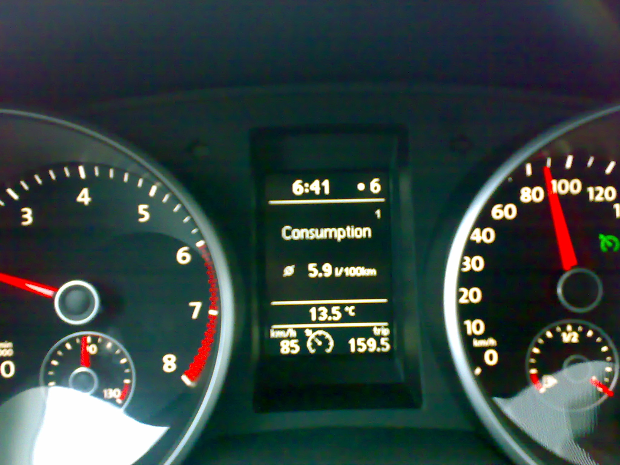

problema nou iscata este acum, din ce ziceti voi, ca la mine nu-mi arata nimic in afisajul computerului de bord (cb+)... poate pune cineva o poza cu viteza afisata
Daca stiam faceam eu ieri niste poze sa va arat.... Tot HL am si eu. Indicatorul pe bord apare in zona aceea descrisa de Antihazul dar in stanga si are si semnul de tempomat.. Ledul in bord sta aprins in dreapta, zona vitezometrului.
O chestiune utila ar mai fi ca atunci cand dezactivezi tempomatul (nu il inchizi de tot), viteza la care e setat - care a ramas in memorie, este afisata in aceeasi zona, dar putin micsorata, ledul se stinge. In momentul in care reactivezi tempomatul, indicatorul revine la dimensiunea normala, reapare indicatorul de tempomat, se reaprinde si ledul.
Asa arata la mine
post-67484-0-26584000-1288544202_thumb.j
Am montat tempomatul la PBN, a durat ~50min si m-a costat in total 550Ron (maneta + montaj). Sunt super multumit avand in vedere ca pretul ca optionala la masina era de 350E cand am cumparat eu masina in iunie.
