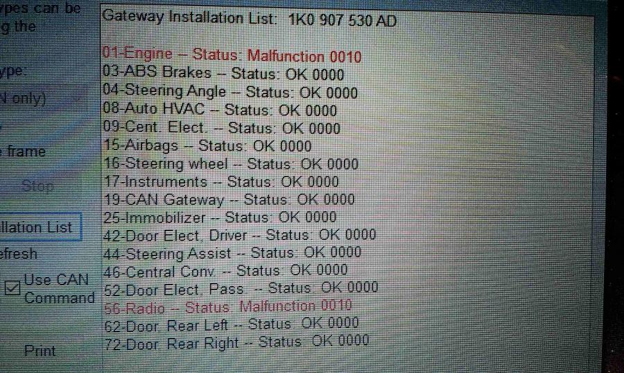

Salutari tuturor!
Azi am incercat sa activez CCS. Dar ...Err pe bord. Il folosesc des, cel putin o data la 2 zile si nu am facut modificari la masina de curand. pana acum totul a funtionat perfect.

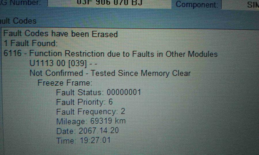

Am scanat cu VCDS si mi-a dat o eroare pe Engine cum ca ar fi o eroare si pe un alt modul dar, pare sa nu fie (cu exceptia uneia de AUX pe Radio).
A mai patit careva?

pe 16 si 01 sunt OK codarile. Se pare ca nici nu pot sa dezactivez CCS din coding de pe 01.
Nu stiu exact cum sa verific butoanele, ma poti ajuta?
Just now, andrei_221 said:
la G6 ai Long coding
Corect. Totul pare OK la long coding. pe 01 am un bit unde activez CCS, el este activat. Am incercatchiar sa il dezacviez (pentru proba) si imi spune ca nu accepta.
Security Acces ai incercat ?...
Modificat de andrei_221
Nu. Acolo nu m-am bagat niciodata. Cere vre-un cod? Ce as putea sa fac pe acolo?:scratch:
unele codari nu le poti efectua fara sa bagi codul de securitate pentru deblocare.
Intra pe 16 - steering wheel si vezi in blocurile de valori functionarea butoanelor. La fel si la 01 - engine.
