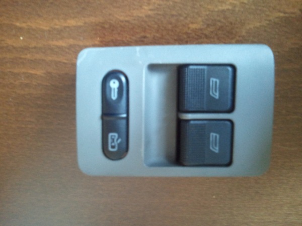

Am revenit! Am fost la masina si am dat fetele de usi jos. Pe partea stanga comutatotul merge bine numa ca tot asa functioneaza: coboara geamul iar cand urca merge pana la jumate si pe urma se duce in jos din nou.Il pot ridica numa ca tre sa merg pana la jumate sa fac o pauza si apoi sa continui.Oare care poate fi problema aici?
Pe partea dreapta am dat jos comutatorul, cel de pe dreapta se prezinta ok iar cel pentru stanga era rupt si arata ca in poza atasata.
Oare se poate da jos numai butonul stricat din modulul de pe usa, am incercat dar nu imi dau seama si nu vreau sa il stric.
Nu stiti ce pret ar putea avea unul?
As vrea sa dau butionele jos de pe partile plastice de pe usi, sa le reconditionez ca unele au ceva zgarieturi si imi stau pe creier:)).
PS: Imi puteti recomanda in Cluj un tapiter ca as vrea sa imi fac fetele de la usi daca tot fac o treaba.
post-78457-0-48119900-1349005389_thumb.j
post-78457-0-49196400-1349005396_thumb.j
Link to post
Share on other sites
1. posibil probleme la calculatorul usii
2. Da se poate
http://www.ebay.co.u...c window switch
Pozitia 1-2, doar butonul separat....
Daca te uiti cu atentie, iti vei da seama si cum e fixat butonul.
Verifica conexiunile la motoras/calculatorul usii.
