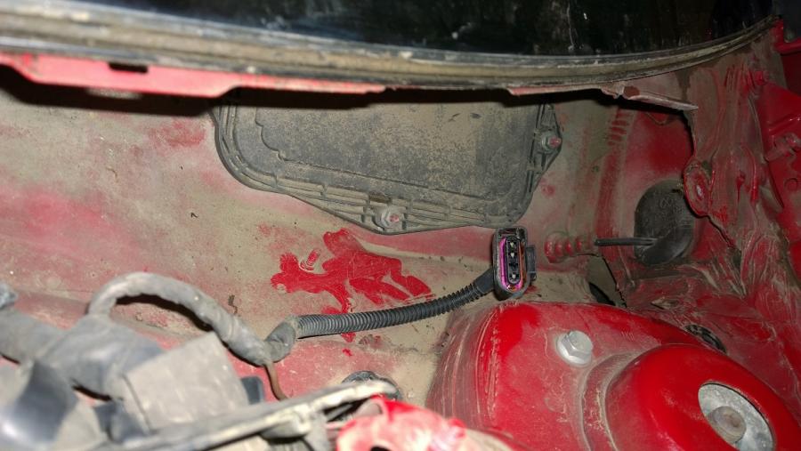

Problema a fost gasita in una din mufele din masina de sub bord. Mai multe detalii in aria dedicata.

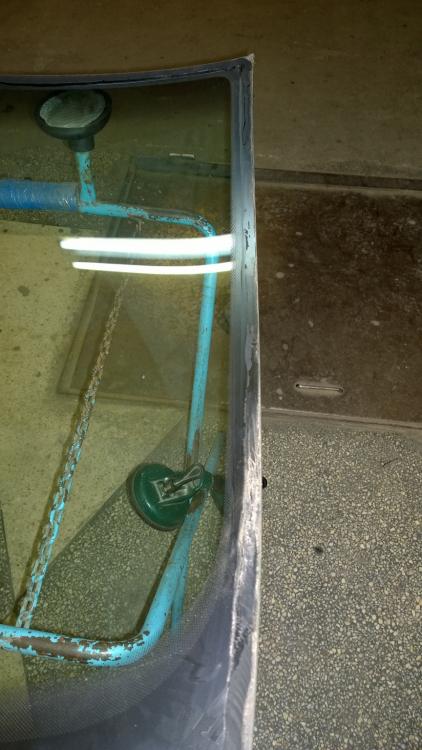

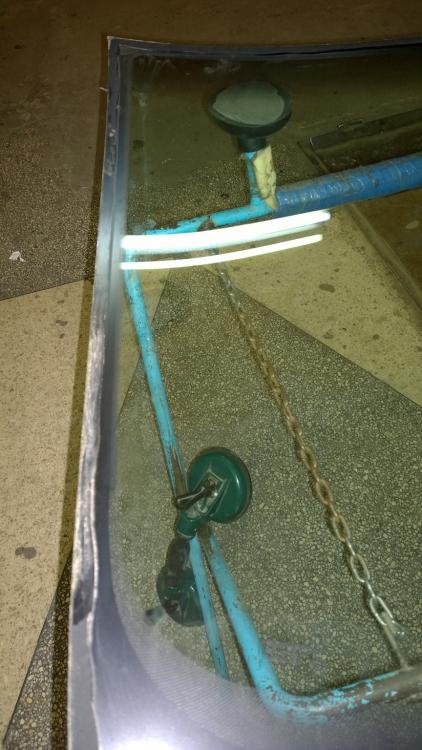

Am inceput sa caut cauza, initial s-a speculat ca este din scurgerile de sub parbriz. Am desfacut acolo si surpriza totul era ok. Apoi a ramas doar parbrizul dezlipit ceea ce as fi zis ca e imposibil ca doar l-am inlocuit pe casco la reprezentanta acum 5 ani si treaba a fost facuta bine. Insa surpriza, parbrizul dezlipit pe fiecare parte dupa cum se vede in poze. :grrrrrr:
Parbrizul a fost dat jos curatat si relipit.

Sa inteleg ca asta era cauza?  Se strecura apa prin lipitura proasta si ajungea pana la mufa de sub bord ? :o
Da, asta a fost cauza principala, fiind dezlipit cam pe 20 cm in ambele parti (se vede clar in poze). In rest masina merge bine si sa vad poate ajung si pe la munte la sfarsitul lunii depinde cum va fi vremea. E posibil pe langa Brasov, inca mai studiez variante.

Instalarea lui a fost facuta cu mufele in jos iar original a fost cu mufele in sus din acea cauza a fost gasit cu apa. Deci daca mai apare aceasta problema va fi salvat. Recomand celor care au senzori de parcare sa isi reaseze modulul de la senzorii de parcare cu mufele in jos daca cumva intra apa prin zona aia va fi protejat de carcasa. Modulul se poate accesa cel mai usor pe la motor, demontati inclusiv motorasul de la stergatoare, poza mai sus capacul negru are 3 suruburi de 10. Il dati jos si gasiti modulul.
