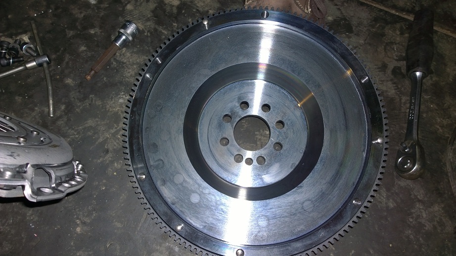

Gata si cu ambreiajul, e pe masina. Prima impresie hmmmm o alta masina. Nici nu stiu cu ce sa incep. Este doar prima impresie mai tarziu sa vad cum se comporta in timp. Am fost sfatuit sa rodez ambreiajul bine deci nu am apucat sa schimb prea rapid sau in ture multe deci nu stiu inca cum se comporta la mers mai alert.
Pro
Intra usor in viteze si foarte precis, pedala tine sus, abia calci ambreiajul si iti intra in viteza. Accelereaza mult mai repede.
Ce nu imi place e ca:
-pedala destul de tare, cu asta trebuie sa ma obisnuiesc.
-zgomotul la relantiu variaza, cateodata nu se aude deloc apoi cateodata e sesizabil dar nu deranjant pt cineva care asculta motorul (alte zgomote) si stie cum mergea inainte.
-la decelerare in ture mari 3000+ la fel apare un zgomot suplimentar insa sub 3000 ture se reduce pana la a nu se mai auzi deloc.
Toate sunt constatate azi condus cam o ora, deci in timp o sa vad daca mai dispar din ele sau se accentueaza, inca sunt in rodaj.

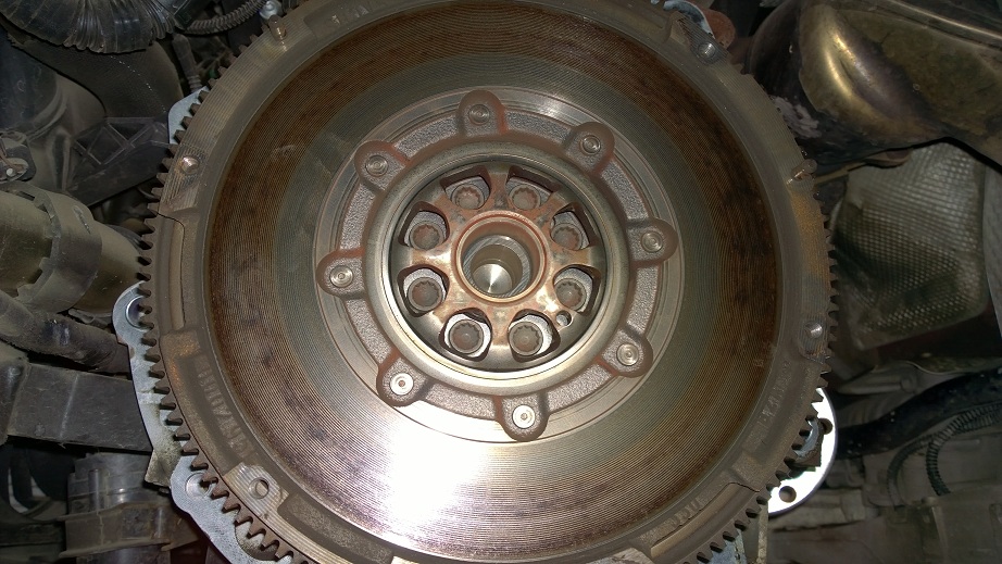

Ce a fost dat jos de pe masina inca era bun (Sachs tot ambreiajul iar rulmentul de presiune din fabrica Luk), mecanicul a zis ca nu ar vedea nici un motiv sa patineze in a 6 a cateodata(deci se pare ca din fabrica vine pt cuplu mic placa de presiune slaba), deci uzura e mica la placa si la masa dubla(momentan le tin de rezerva).
O poza cu ambreiajul vechi
post-17944-0-15836400-1414612077_thumb.j
volant vechi care e in stare buna

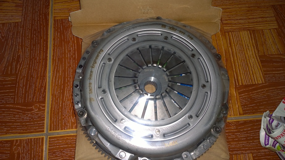

Placa de presiune noua
post-17944-0-80051000-1414612159_thumb.j

volant simplu nou

Vreau sa fac stagiu 2 la masina, iar acum are stagiu 1 si derapeaza in treapta a 6 a(placa de presiune se pare ca e facuta doar pentru 280Nm iar cand faci stagiu 1 ai undeva la 380-400Nm). Daca citesti pe topicu meu la cateva posturi mai in spate am dat mai multe detalii.

Pai daca te uiti mai bine discul tau vechi de ambreiaj calca pe 1/3 din circumferinta volantei.
De aia patina.
Pastreaza ambreiajul vechi si volant ca pot fi reconditionate.
Modificat de dan i
La mine ambreiajul stoc nu comenteaza nimic la Stage 2, 280 cai. Este ambreiajul original si are 112.000km, merge cu stage 2 de la 85.000 km.
Pai calca bine pe toata suprafata insa se pare ca placa de presiune e mai slaba. Pai pastrez tot pt ca e inca bun nu imi patina decat in a 6 a cateodata intre 3500-4000 ture. Discul arata chiar bine si mecanicu s-a mirat ca schimb tot kitul.
Ce ma deranjeaza momentan e pedala de ambreiaj care e cam de 3 ori mai tare decat cel stock (de aici iti dai seama ca placa de presiune apasa destul de tare pe disc) iar cand folosesti treapta 1 sau masalier e destul de greu de plecat usor. La aglomeratie in oras nu e usor de condus. Sper sa se mai lase ca altfel o sa fac muschi la piciorul stang. In rest am invatat iar sa conduc parca eram la inceput.
