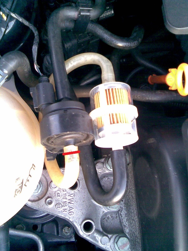

Eu am intercalat un filtru de benzina clasic la intrarea in valva N80, deoarece se murdarea inainte si dadea eroare. La modelul meu s-a putut deoarece valva nu e integrata pe canistra, aceasta fiind in spate la mine si valva in fata la motor. De cand am pus filtru nu mai am probleme sa dea eroare si valva ramane curata. Mizeria provine in general tocmai de la acea legatura cu exteriorul, dar si de carbunele care se mai sfarama.

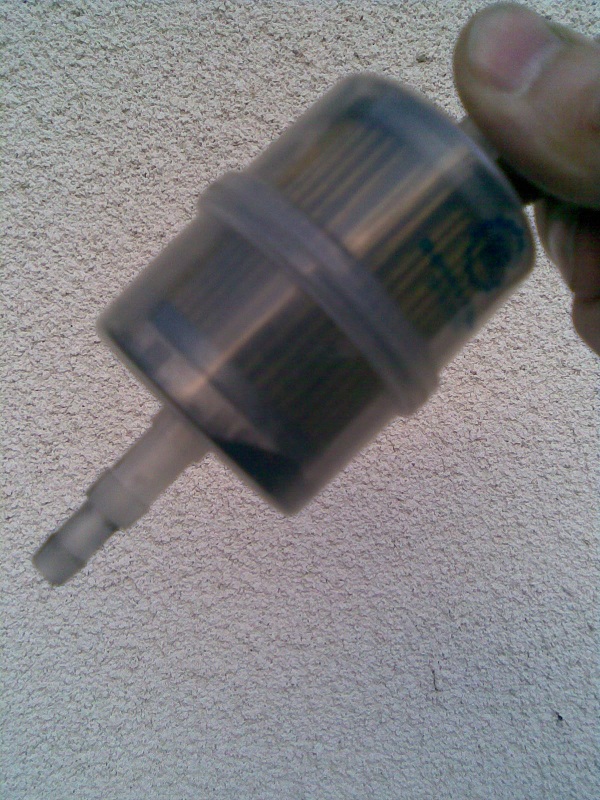

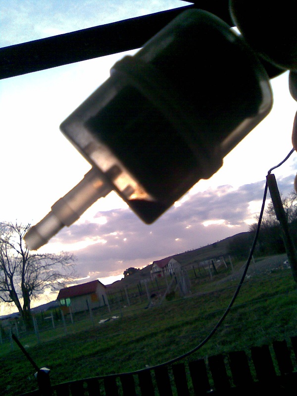

Cam asa arata un filtru folosit un an: post-75511-0-83808000-1442561265_thumb.j post-75511-0-98610200-1442561271_thumb.j ce se vede jos e praf adunat de filtru.
Practic e un filtru gazos desi a fost conceput ca un filtru lichid.
Filtrul se monteaza in sensul indicat de sageata de pe el, pentru ca mizeria sa ramana in exterior si sa se vada cand e murdar si trebuie inlocuit.
Am colorat unde a fost nevoie sa strang furtunul adaugat cu un colier de plastic sa fie legatura mai sigura ca etansare fiindca intra cam usor: post-75511-0-11594600-1442561499_thumb.j post-75511-0-57897600-1442561506_thumb.j
La cei care aveti valva incorporata in canistra puteti sa montati un astfel de filtru pe acel furtun care sta in "aer" ca sa nu mai ajunga atat praf exterior prin valva in motor fiindca nu face bine niciunuia. (La fel am procedat si cu filtrul de aer la EGR doar ca am pus unul mai mic.)
