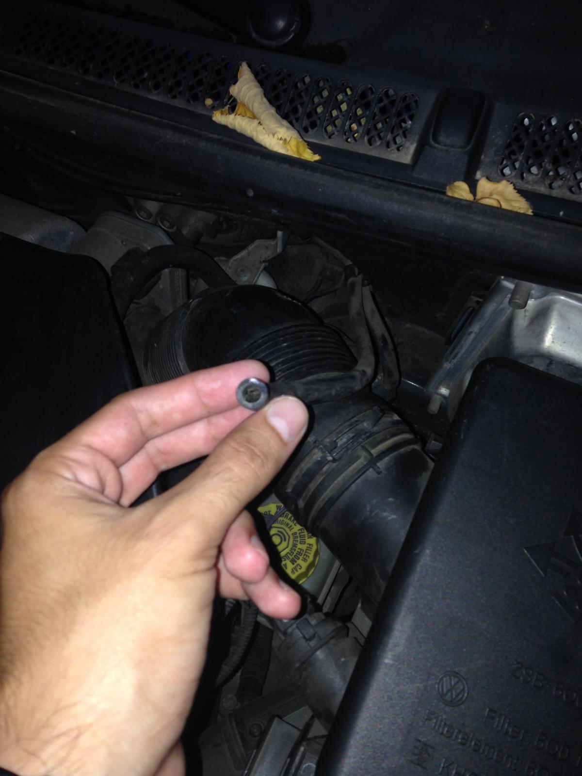

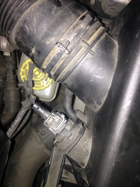

ziua buna,
de ceva ma tot intreb ce e cu acest furtun si unde ar fi trebuit sa duca. Am atasat trei poze cu el, de unde pleaca ....oare trebuie infipt in chestia aia verde?

Ok deci furtunul ala trebuie sa intre cumva la filtrul de aer, o sa ma uit mai atent. Asta inseamna ca el acum stand asa suspendat trage aer de sub capota, aer care nu e filtrat, corect?
Eu ultima oara il infisesem in surubelul ala verde, credeam ca acolo trebuie sa vina...si nu intelegeam de ce imi scoate fum negru rau de tot. L-am scos dupa 150 de km....si nu mai scotea.
later edit: i-am gasit 'originea' sa zic asa..si l-am infipt in filtrul de aer. Uitandu-ma la linkurile tale imi dau seama ca eu niciodata nu am desfacut cum trebuie carcasa de la filtru de aer, asa cum scrie la carte, eu desfaceam cele 2 suruburi si ridicam pur si simplu carcasa, scoteam filtru, ma chinuiam un pic sa o bag printr-o semifortare si prindeam suruburile si gata.
Modificat de Sudsemnatu
Trebuie să tragă aer filtrat ca altfel se îmbâcsește n18.
La unele modele cum este la a mea nu merge la filtrul de aer ci are un filtru micuț. Dacă îl astupi rămâne Egr blocat pe deschis și de asta scoate fum, am încercat de curiozitate și la mine nici nu se mai tură mai mult de vrei 2500 plus ca făcea motorul ca naiba, plus fum negru. Practic membrana din n18 are pe o parte vacuum, iar pe cealaltă trebuie să aibă presiune atmosferică ca să se poată mișca.
mdea...eu de cel putin 2-3 ani am lasat furtunul ala asa, nestiind ce e cu el, masina a fost de multe ori la service, probabil mecanicul nici el nu si-a dat seama. Sa verific ceva? N18? Se poate curata?
Cand l-am obturat, pentru 150 de km, am observat si eu asta: tragea mai greu si scotea fum negru la accelerare puternica. Dar cum aveam aerul pornit..am dat vina pe el.

Se poate decapsula și curăța, când ajung la calc. o să îți trimit un link, dar dacă merge bine mașina da-i pace. Vezi ca pe aria TDI sunt niște topic-uri despre EGR.
