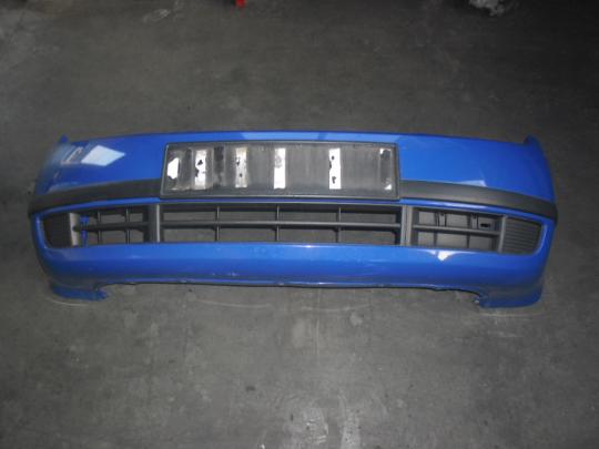

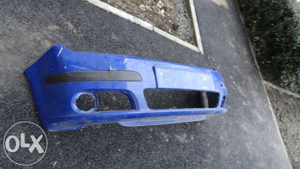

Am o problema va rog. Am luat un caine si mi-am spart bara destul de urat si necesita schimbare. Am tot cautat pe net si pare ca la fabia 1 sunt 2 modele.
Unul dupa 8.2004 si unul pana in 7.2004. Eu am modelul nr 2...ma intreb daca nu cumba si modelul 1 se potriveste la a mea?
E break...
am atasat si 2 poze

Difera sistemul de prindere. Ma refer la plasticurile de pe aripi. Sa ai idee la ce ma refer, declipseaza bara de pe aripa (pe lateral).
Daca vei dori sa achizitionezi modelul dupa 08.2004, va trebui sa achizitionezi si sistemul de prindere de pe aripi.
Multumesc Carmina, ca de fiecare data tu reusesti sa ne luminezi. Am gresit cand am zis ca am modelul 2...de fapt masina mea e 10.2004 si e facelift. Intr-un final am gasit o bara la dezmembrari la Arad, am dus azi masina la service sa o monteze.
Intuiesc ca ai gasit-o la culoarea ,,perlei".
Ma bucur ca ai rezolvat  problema.
