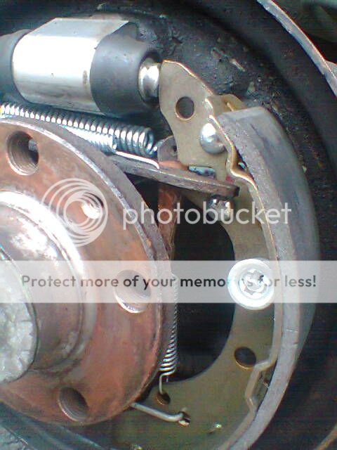

problema la care nu gasesc explicatie:
  Recent am schimbat  tamburii,cilindrii receptori ,sabotii si setul de arculete.  Rezultat pedala la fel de moale,frana de mana la fel de ineficienta :mad: , dupa niste cercetari online mi-am dat seama ca pargia de autoreglaj nu culisa in pozitia optima, am demontat tamburul, am reglat manual pargia pana in pozitia optima cat sa faca contact sabotii de tambur dar fara sa opuna rezistenta la rotirea manuala a rotii.  am tras frana de mana,la un sfert din cursa prinde bine, padala e mult mai tare, deci reglajul e perfect,  problema e ca  parghia e aproape de limita maxima de ''largire'' la fel cand erau uzati sabotii si tamburul.
Stie cineva care e problema?
pune aici ce piese ai schimbat, coduri, etc
Am luat :
-tamburii  ABE C6S004ABE
-saboti  LPR 0573
-cil.receptori CIFAM 101-679
...iar la setul de arculete nu mai stiu codul
Toate piesele s-au potrivit iar dimensiunile erau identice cu cele vechi
Celelalte piese nu le-am schimbat, suportul orizontal dintre saboti era umpic corodat in zona de contact cu acea parghie de reglaj, posibil sa fie spatiul prea mare?
Modificat de RaulTM
posibil sa fie uzura in acele crestaturi, lasa asa deocamdata.
Daca stii exact cum arata pirghia/suportul poti face o vizita pe la SH sau un experiment cu ceva puncte de sudura/polizat(cam riscant dar cu atentie poate mai pui ceva metal unde crezi ca ai joc/uzura.)
Stiu cum arata ,mi-a luat o zi intrega sa montez toate componentele ,mi s-au imprimat in memorie fara sa vreau :lol:  mai ales arculetele ce zburau pe langa urechi,
Am gasit si codurile  ( 171609705 wedge adjuster, 6Q0609819A push rod) , la magazinele online nu se gasesc. Cel putin acea parghie crestata ar trebui sa o includa in setul de arculete.
Deci o sa urmez primul sfat a lui Marius si o sa fac o vizita la un SH, multumesc!
