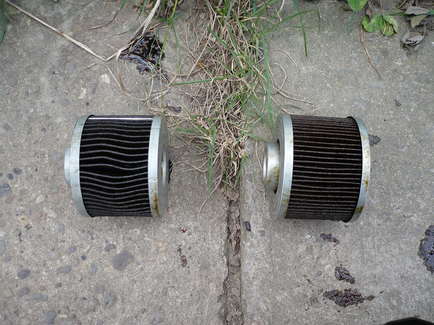

am taiat mai multe filtre Mann de ulei, in poze nu e unul de VAG, din ce imi aduc aminte a mers mai mult de un an undeva ~10k km, ce am dedus eu dupa aspectul elementului filtrant e ca acolo unde distanta e mare intre pliuri trece mai mult ulei asfel se deformeaza mai tare hartia in acele zone datorita filltrarii neuniforme, ceea ce ma gandesc eu ca duce la scaderea randamentului la filtrare
post-75511-0-09776200-1417209246_thumb.j post-75511-0-77822600-1417209259_thumb.j post-75511-0-68853200-1417209265_thumb.j
doresc sa prezint si analiza la 2 filtre de acelsi tip de pe masina mea: mann in stanga si mahle in dreapta
diferenta de la taiere e ca din filtru mahle nu era scurs uleiul deoarece arcul elicoidal tine presata mai bine acea garnitura cu rol de supapa unisens, daca nu e presata pe flansa de prindere pe motor uleiul curge pe langa ea, la mann acel arc lamelar ce tine presat tot ansamblul  filtrului se slabeste in timp, asta e primul aspect ce se observa la taiere ca arcul elicoidal impinge si cel lamelar e cam mort nu mai tine ansamblu filtrant strans pe acea garnitura cu rol si de membrana unisens, faptul ca nu se scurge uleiul prin filtru ajuta la mentinerea uleiului in rampa astfel protejeaza motorul la pornire prin ungere mai buna
a doua diferenta cu plus tot pt. mahle e nr. de pliuri (elementele au aceasi latime, adancime si diametru) la mahle sunt 67 iar la mann 54, deci mahle are suprafata de filtrare mai mare ceea ce duce la filtrare mai buna si rezistenta de trecere a uleiului mai mica
poate din cauza de mai sus, elementul filtrant fiind mai mic la mann ca si suprafata, a aparut si a 3a diferenta in favoarea mahle, si anume deformarea pliurilor la filtrul mann, avand suprafata mai mica aceasta s-a fostat mai tare... (nu e singurul mann cu pliuri deformate pe care l-am vazut)
post-75511-0-94253600-1417210185_thumb.j post-75511-0-02344800-1417209640_thumb.j post-75511-0-43964400-1417209645_thumb.j
pana la urma mahle m-a convins la filtrele de ulei, si nu au mintit in reclama
