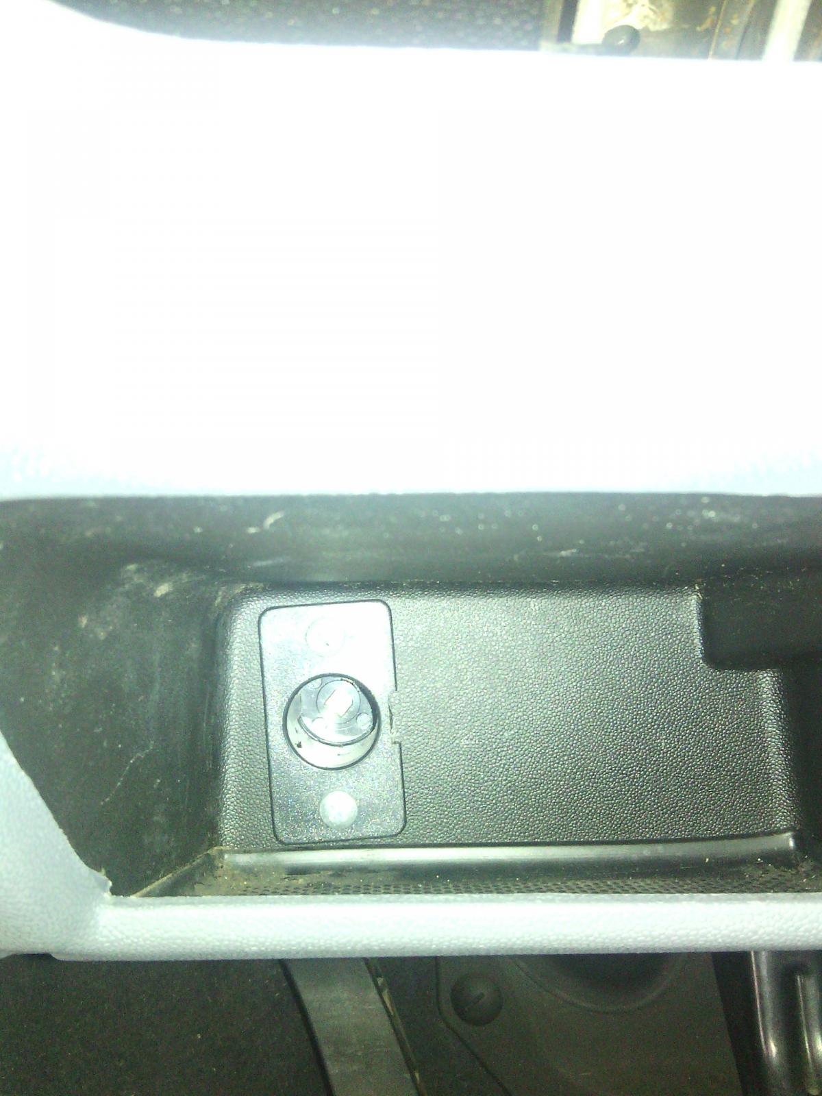

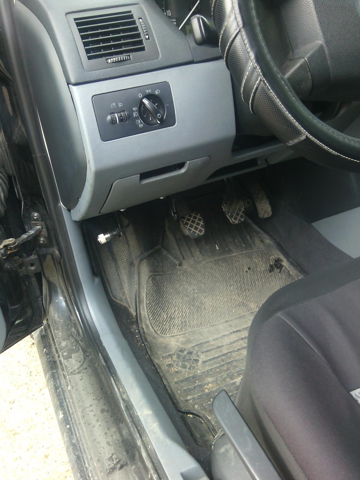

Poate că deja ai rezolvat problema cu montajul staţiei, dar .....uite cum am montat-o eu : sub bord, în partea stângă.post-26240-0-12367600-1399370408_thumb.jpost-26240-0-34030400-1399370416_thumb.jpost-26240-0-76323900-1399370449_thumb.jpost-26240-0-59416000-1399370455_thumb.j
Am montat o priză suplimentară în lăcaşul de depozitare de sub volan, alimentată de la priza brichetei, iar cablu antenei l-am tras pe sub plasticurile de la praguri, până în portbagaj.
