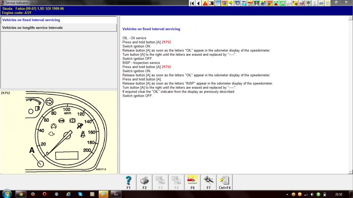

Salut,va rog frumos imi spune si mie cineva cum se reseteaza service oil,la o fabia din 2001 diesel,am schimbat uleiul si nu stiu sa resetez,va multumesc.

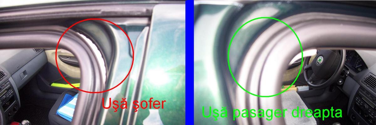

O alta problema... :huh: ... mi s-a dezlipit in coltul usii chederul (garnitura), ca-n poza. Cu ce pot sa il lipesc?  Pentru comparatie am facut si o poza de la usa pasagerului din dreapta, care e OK.
post-119838-0-57314800-1379084950_thumb.
Mersi.
Modificat de sigisius
Multumesc de link.
Banda dublu adeziva, cum se sugereaza acolo, nu cred ca este o solutie. Probabil ca service-urile auto au ceva lipiciuri ("kleber" cum le zice neamtzu') speciale. Am sa intru pe la unul dintre ele, sa vad ce-mi sugereaza.
