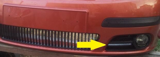

Varianta comodă nu îmi e la îndemână. Deci trebuie să mă furişez pe sub maşină să văd ce scrie pe casetă sau pe pompă. Mă gândeam că mai are ceva indicaţii prin codurile VIN-ului sau prin altă parte unde sunt coduri gen vopsea, nivelul de dotări....... Mulţam fain again!
Nu, varianta cea mai buna este cea recomandata de Carmina (raspunsuri mai mult decat complete,ca de obicei :icon_thumright: ). Poti ajunge relativ usor la pompa (care daca este TRW trebuie sa fie identica cu cea din poza) daca scoti partial protectia antinoroi de plastic care este in spatele aripii, deasupra rotii. O departezi din pozitia ei si ai sa vezi pompa de servodirectie. Sau o varianta si mai simpla, te uiti in compartimentul motor, in zona dintre baterie si far. Ai sa descoperi un buson din plastic,verde. Esta capacul rezervorului de la pompa. Trebuie sa arate ca cel din poza. Daca este altfel -posibil sa fie KOYO (poti da un search pe google ca sa vezi cum arata). Succes.
Cel mai simplu e sa se scoata capacul din imagine post-36741-0-70328900-1364656316_thumb.j (chiar daca e sau nu proiector acolo) si sa se uite cu atentie pt ca se observa exact partea de jos a pompei de servo post-36741-0-25898300-1364656482_thumb.j (acea eticheta). Capacul se scoate tragand inspre exteriorul barei (insa cu simt de raspundere).
