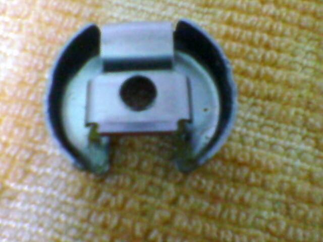

In partea dreapta pe acel ax este siguranta. Tu vei roti cu mana siguranta, pana acea tesitura va ajunge la ,,ora 12".
Cu o surubelnita subtire pe care o introduci in acea tesitura a sigurantei....vei trage spre dreapta ,,limba" sigurantei.
Limba sigurantei are o gaura pe mijloc care incastreaza acel ax. Acolo este ,,ingineria" scoaterii sigurantei... :winter:
Daca ai ceva dubii...si gandesti ca citesc din cartea de bucate :lol:  am gasit si ceva imagini care sper sa te ajute in rezolvarea problemei tale...

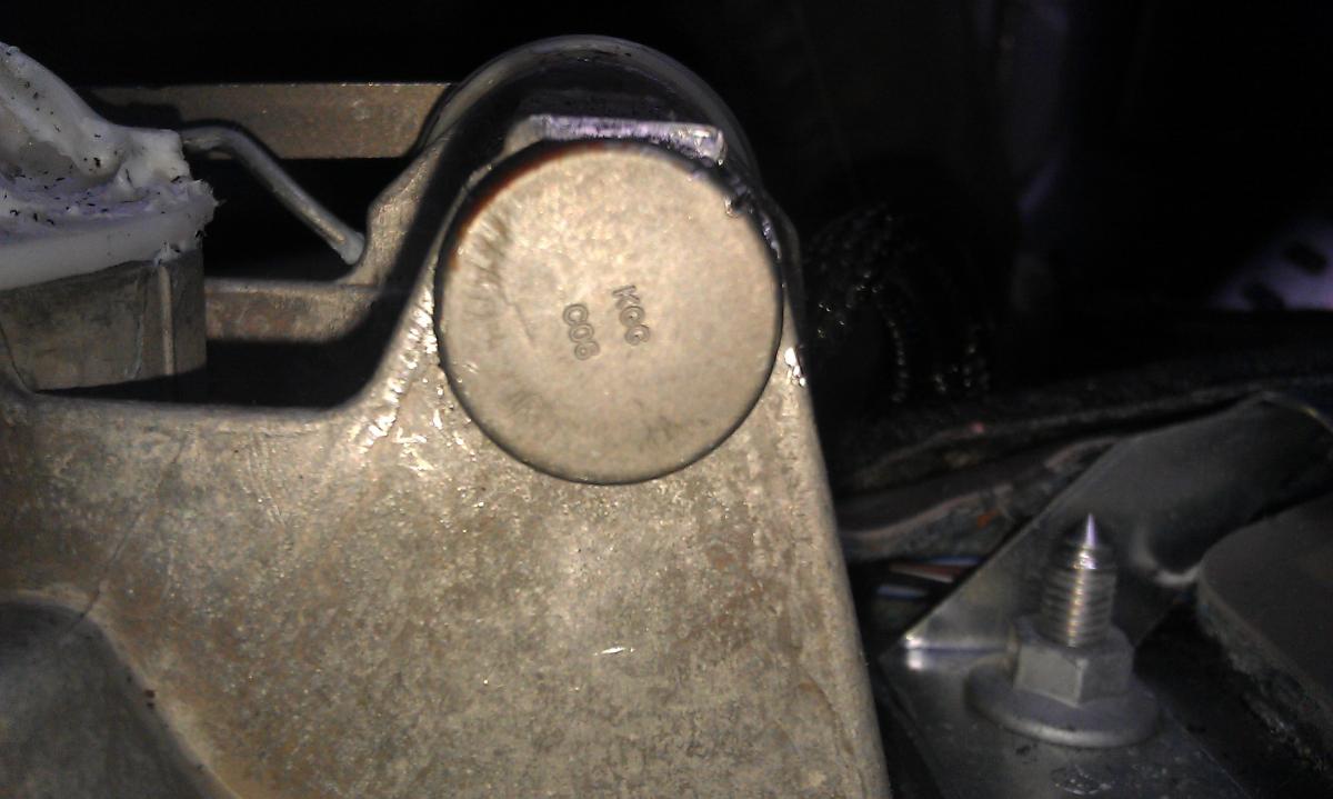

Astazi am desfacut consola pentru a vedea mai bine mecanismul si din pacate nu exista nicio siguranta.
Carmina, am mai observat ceva diferit fata de pozele trimise de tine. la mine apare ca un nit, in partea dinspre volan, pe cand in pozele tale apare ca un surub" in cruce". Am incercat sa scot acel cu ce am avut insa nu am reusit. Mai jos gasiti cateva poze, poate aveti vreo idee:

Se pare ca dupa un anumit an de fabricatie, vazand producatorul acestui ansamblu ca nu isi mai pot vinde intreg ansamblu, fiindca toata lumea umbla cu arculetele in jeb, au luat masuri de precautie... :winter:
Acum am vazut, intr-adevar ansamblul tau face parte din loturile ,,speciale". :lol:
Nu este o problema, fiindca se poate face o smecherie...
Sa recapitulam: pe partea dreapta unde ar fi trebuit sa ai siguranta, acolo unde ai motrosit tu cu surubelnita....lasi asa, nu mai te stradui sa faci absolut nimic, fiindca daca ai fost atent, ciupercuta este ,,capul nitului", deci tu esti la coada avionului....ne mutam frumos in fata lui, adica in partea stanga unde scrie ESNA...6Q071....si vei pili acea ciupercuta mult mai mica fata de cea din partea dreapta pana vei putea scoate axul batandu-l spre partea dreapta. Daca dupa aceasta operatiune nu va fi suficient de lung sa faci doua santuri pe ax sa pui o siguranta, atunci va trebui sa iei legatura cu un strungar care pentru un paharel de suc o sa iti faca acel ax din nou...dar il rogi ca in capatul din stanga sau poti acum si in dreapta sa faca filet sa pui si tu o piulita....sau cum crezi tu ca ar fi mai corect.
Sau masori lungimea axului, mergi la magazin si gasesti un surub atat de lung care sa treaca dintr-o parte in alta.
Costuri 3 roni  arcul si inca vreo 10 roni sau 20 strungarul) si tot nu vei achizitiona intreg ansamblu...care banuiesc ca ii stii pretul...
Uite, in imagini e tot un schimbator de ,,Sabiuta"...sa nu ai impresia ca vorbesc despre altceva, si in imaginile de mai sus idem...
Asa vad eu lucrurile...poate cineva are o alta idee mai buna....

Carmina, multumesc frumos pentru sfaturi, sincer nu stiu cat costa intreg ansamblul, nu m-am interesat si nu am crezut ca voi ajunge sa ma gandesc la asta :tuktuk: .
Voi incerca sa vad ce pot face pentru a remedia problema, cu strungar( care habar n-am unde l-as putea gasi) sau fara, pana atunci voi considera ca shimbatorul meu sufera de impotenta :D
Parerea me este ca tot acolo unde a incercat el sa desfaca este solutia. In ambele variante "ciupercuta" mica face parte din ax, si deci e acelasi material, probabil mai tare. In prima varianta prezentata de Carmina exista o siguranta demontabila, in a doua pare a fi o capsa cu dinti in soare, care intra din capat si isi fixeaza razele intr-un canal de pe capatul axului. Ceva asemanator e si in axul oglinzilor sg/dr. Eu as incerca cu doua surubelnite sanatoase sa dau afara acea capsa fortand in doua puncte diametral opuse de pe circumferinta ciupercutei mari.
Dic, am incercat cu vestitul patent, insa tot degeaba, nu vrea si nu vrea...
Nu, se roteste cu totul( adica si cu ax si cu nitul din partea soferului)
Nu.
Cand invarte de CM :winter: (ciupercuta mare) se invarte axul cu totul...deci ii va raspunde si Cm (ciupercuta mica). :lol:
Acest ax despre care discutam Dic, este exact ca o ...supapa...adica CM-ax-Cm= corp comun. :lol:
Bine, gata cu gluma, uite Dic cum vad eu lucrurile...am folosit imaginea unei supape, si ce va trebui Baciu sa execute:
post-25544-0-25022100-1362938072_thumb.j
Eu vad altfel lucrurile: In ambele cazuri capul axului (cu ciupercuta mica) este introdus tot din partea soferului, as putea spune ca axul e acelasi. In primul caz cum am mai spus pe canalul din capatul care iese pe partea calalta e o siguranta demontabila, in al doilea caz (cum are colegul) e o piesa ambutisata. Comparatia cu supapa e ok, doar ca talerul supapei e ciupercuta mica. Ce faci : incerci sa iei la pila dintr-un material tare sau din piesa mai moale?
Am inteles ca nu  merge extrasa, ar mai fi de incercat pilirea ei pana se ajunge la ax. dupa primii 2 mm ar trebui sa se vada daca e o piesa ambutisata pe ax. Pilirea se va face nu pe toata circumferinta ci dor incercand sa se faca un fel de latura. Daca se dovedeste ca e piesa ambutisata acolo se va face si diametral opus alta latura.
Modificat de dic
Foarte bun sfatul Carminei, cu mentiunea ca va fi foarte greu de indepartat un cap al boltului cu pila. Cred ca va fi mult mai usor de taiat cu un polizor unghiular mic (flex).
Atentie cu flexul ca se incalzeste axul si pe el e bucsa aceea de plastic pe care se pune arcul. Parca n-ar fi bine sa se topesca si sa se deformezeacea bucsa.
Cu flexul tai axul  in cateva secunde, n-are timp sa se incalzeasca asa de mult ca sa topeasca nici un plastic, totusi pentru siguranta poti avea la indemana o carpa umeda.
