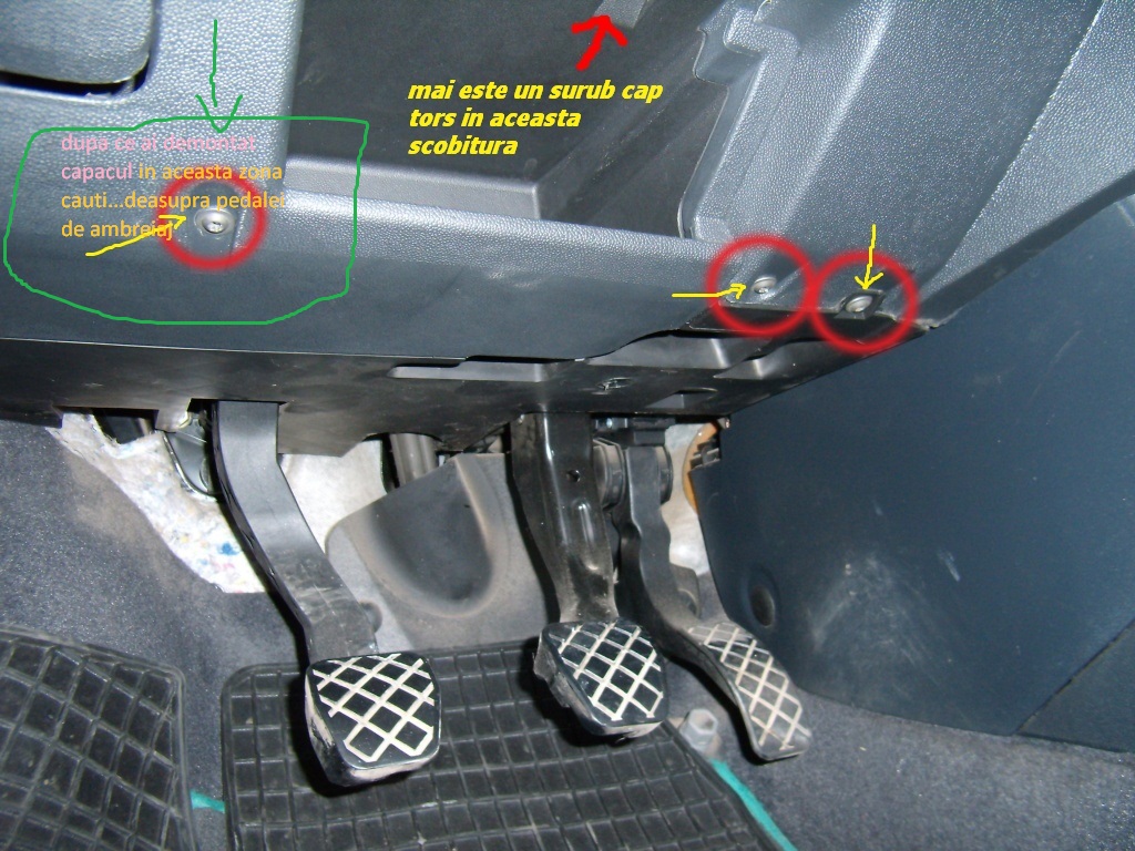

Bateria telecomenzii ai schimbat-o? Din cate spui telecomanda, implicit receptorul de care intrebi nu sunt originale si ca atare nu poate sa iti spuna nimeni exact unde este montat.
Am venit, am vazut, am cucerit..... expresie latina care se presupune ca reproduce cuvintele adresate Senatului Roman de catre imparatul Iulius Cesar.... :winter: ce zici Piovra ce telecomanda valoroasa si veche ai....
Ok, am glumit nitel, stii ce zic eu...trebuie sa demontezi plasticul de sub volan, acolo la picioarele tale, si bagi capul sub bord sa vezi ce si cum e pe acolo....trebuie sa o descoperi, poate scrie si pe ea ceva...are un nume....etc.
Ia uite ce trebuie sa mesteresti, nu e chiar musai sa fie in zona pedalei ambreiajului...te uiti dupa ce ai dat jos capacul , iti dai seama automat, fiindca se vede un lucru montat aftermarket.... :winter:
Succes.

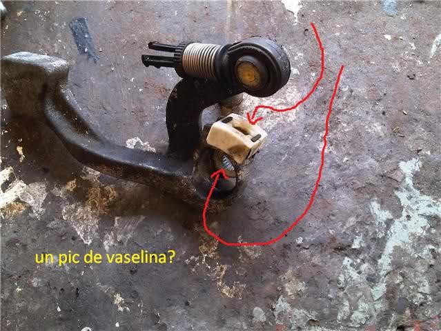

de cand am luat masina am observat ca schimbatorul era foarte rigid.. am crezut ca din cauza ca nu are prea multi km
inaite intra greu in mansaler.. acuma dupa 2000km parcursi parca merge mai binisor, dar schimbatorul daca se scoate din viteza nu sare inapoi pe punctul mort...
o fii intrat praf sau nisip la placa de presiune
asa am patit la dacie, nu mai intra in viteza am dat placa jos si am lovito cu ciocanul
e dar la fabia ce poate fi?si cum se rezolva
Mai întâi gresează timoneria. Şi verifică şi suporţii motorului. Preventiv verifică şi uleiul din cutie.
Ia uite ce face baiatul asta...
Bine, tu verifici sa vezi unde ,,agata", ( eu as fi de parere sa te uiti direct la aceasta piesa):
