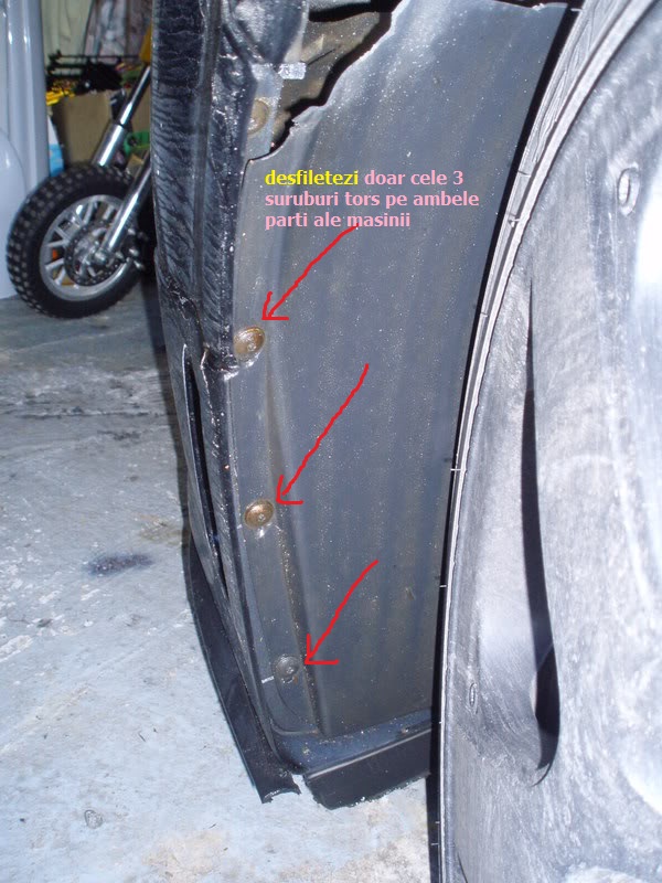

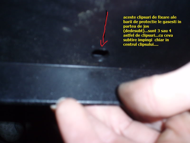

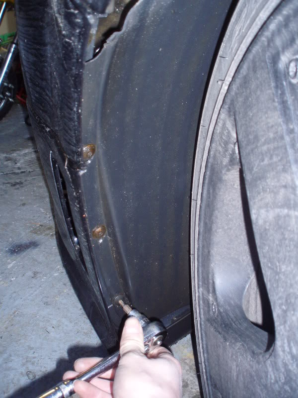

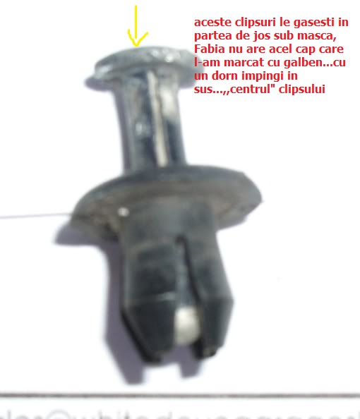

Procedura pentru demontarea mastii fata....Feshu.
Voi prezenta varianta video, trebuie doar sa fii atent la ce zice baiatul asta :lol: si ochisorii pe el....tu te opresti dupa ce ai demontat bara, fiindca omul mai demonteaza si altele....ok?
http://youtu.be/xmSIFI3fvmQ
Muta cursorul la 0:45.......1:45...ajunge pentru operatia pe care vrei sa o faci.
Am sa iti prezint si cateva imagini, poate o sa iti fie de folos, am incercat sa le postez in ordinea in care ar trebui sa pornesti operatiunea, nu mi-a prea iesit....dar vei intelege tu cum stau lucrurile.
Daca ai nelamuriri te rog sa ma intrebi....

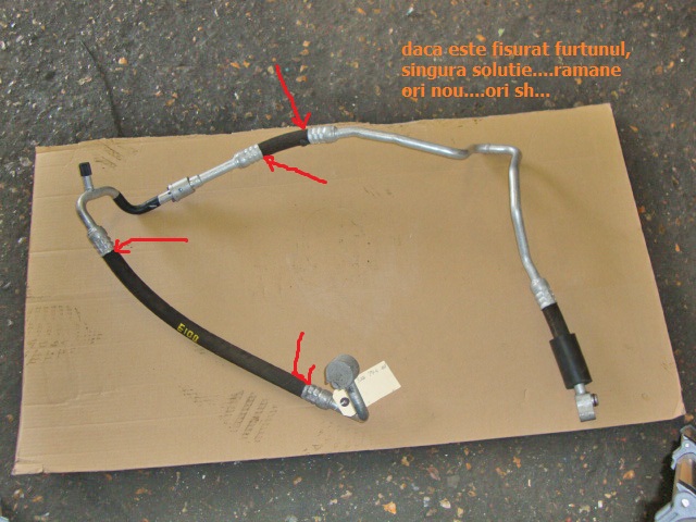

o intrebare : pe traseul de aer conditionat am un por pe o conducta, cred undeva jos spre scutul masinii e ca un fel de "U" de cauciuc apoi conducte de aluminiu cred, aundeva la imbinarea dintre acel acuciuc gros si teava am un por neetanseitate, am vazut ca in acea zona vara dupa folosirea a.c-ului o perioada se umezea de ulei, tin sa spun ca acea conducta costa undeva la 1100 ron si cam 500 la dezmenbrari dar nimeni nu garanteaza ca-i o.k, spun ca e un por pentru ca aceasta vara i-am facut 2 plinuri in instalatie si m-a tinut de fiecare data 3 sau 4 saptamani, deci daca era o gaura mai mare pierdeam freonul din prima secunda si cred ca de fapt mult pierd in functionare cand compresorul creste presiunea in instalatie.
Ce vreau eu sa fac : stiu ca sunt in comert solutii pentru radiatoare care au pori, as incerca o asemenea solutie oricat de scumpa ar fi, poate are un rezultat fara costuri atat de mari.
din ce am observat pe acest forum sunt persoane F documentate si cred ca as putea primi un raspuns pe masura.
Vreau doar sa stiu daca merita sa incerc, ma gandesc doar sa mu-i fac rau compresorului care stiu ca-i extrem de scump.
sin cea am citit solutiile au efect doar la contactul cu aerul si ar fi 2 tipuri ( cu compozitie metalica si din ceva vegetal)

NU baga nimic in instalatie decat freon si ulei.
Mai trebuie sa cauti Andrei....eu le-am gasit la un pret in opinia mea destul de acceptabil.
Daca acel por nu este la imbinarea furtunului cu teava de aluminiu, se poate suda in argon...nu cred ca costa foarte mult .
Eu sunt de parere ca nu merita....sa bagi nu stiu ce minuni prin instalatie, nu stii daca va tine...e doar o ,,carpeala".
Nu stiu ce solutie va obtura acel por.....la ce presiune este in instalatie...
