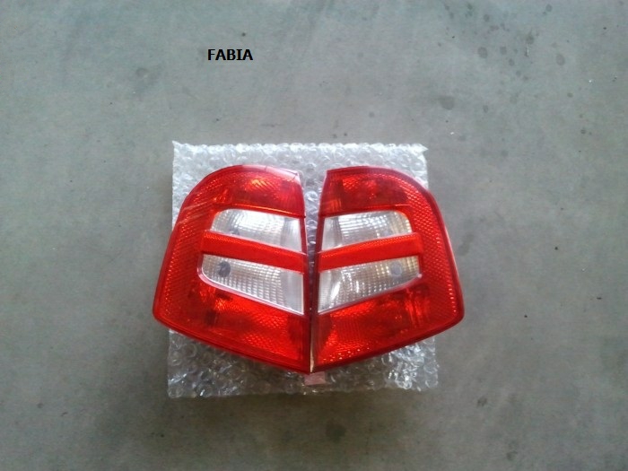

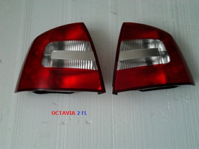

La o skoda fabia hatchback , 2001 , pot sa pun stopurile si ceasurile din bord de la o fabia cu facelift?

Eram doar in treacat.... :icon_cheesygrin: m-am uitat, si uite ce mi-a scapat din mana...
Nu am spus nimic-nimic....nici da nici ba...
post-25544-0-21278900-1352824095_thumb.j
post-25544-0-67327900-1352824109_thumb.j
Nu se potrivesc cu octavia... eu ma refeream tot la fabia da modelul cu facelift...hmmm

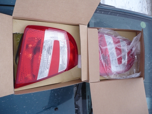

Andutzele, eram doar in treacat...mi-a scapat Fabia....sorry :icon_redface:
Se potrivesc la toate modelele de hatchback pana in 2008:
post-25544-0-30827200-1352911263_thumb.j
