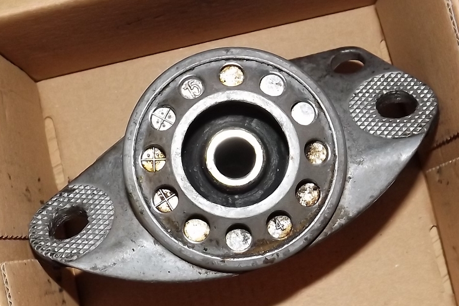

Se pare ca am gasit ... erau flansele duse. Se si tasasera, asta o pot spune comparativ cu cele noi.

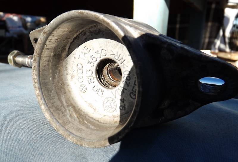

De fapt ce se intamplase...de fapt: a mancat culerul ala mic (chiar prea mic) al amortizorului in suportul pe care se opreste cand il stangi in flansa. La fel pe ambele parti.
Problema e ca acum ma intreb daca nu au fost de vina amortizoarele avand gulerul ala prea mic. N-am acum o poza sa pun. O sa ma uit cand ajung sa vad cum erau amortizoarele originale.
Ideea e ca deocamdata nu am mai auzit.
LE: de fapt uitandu-ma mai bine la ele imi par ca de fapt asa au ele locasul ala scobit, si astea noi nu aveau... :blink:

Salut.Vrei sa spui ca acel guler nu ar trebui sa-l aiba flansa ??se vede bine in pozele 1 2 3 puse de tine .Caci si la mine exista acel guler la flansa si am o bataie foarte urita
Nu stiu...nu imi dau seama. Dupa cum am zis mai sus, daca ma uit bine la ele pare ca il au prea perfect facut acel guler si la acceasi adancime ambele.
Doar ca astea noi nu il au. Am auzit chiar ca garantia la amortizoare se da doar daca schimbi si flansele, pt ca in mod normal odata cu amortizoarele ar trebui schimbate si flansele. Oare asa sa fie?
Deci cele originale (209000km) il aveau, iar astea noi (Sachs) nu il au.
Deocamdata au tacut. Si sper sa nu revina maine sau in cateva zile
Poate ne ajuta cineva care mai stie cum ar trebui sa fie flansele in interior.

Iata cum arata capul amortizorului original impreuna cu flansa orginala pe care o suspectez ca a avut probleme.
Se pare ca e la fel cu Bilstein-urile pe care le-am pus eu. Practic se opune gropilor doar prin siguranta aia mica (in ea se opreste). Iar locasul din flansele vechi de fapt nu par a fi uzura ci par a fi din fabrica. Doar ca astea noi nu aveau asa ceva (poate doar originalul).

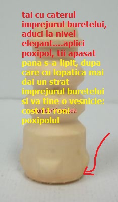

Bogdane, varianta testata si ieftina, daca o agreezi :

Carmina stai sa vad daca am inteles. Tai buretele imprejur aplic poxipol dupa care ridic plasticul si le tin asa pana s-au intaritit cat de cat nu?

Bogdane, iar incepi mai? :lol: Pai normal ca tii pana se lipeste adezivul, dupa ce s-au lipit una de alta, poti sa dai pe imprejur cu adeziv sa iasa o treaba eleganta, si sa nu vii sa te plangi ca ti-ai spalat masina, a dat omul cu pistolul pe la roti si ti-a zburat iar buretele.
Cand tai buretele ,,aranjeaza-l" nitel, in sensul ca nu il lipesti asa zdrentuit cum este acum ok?
