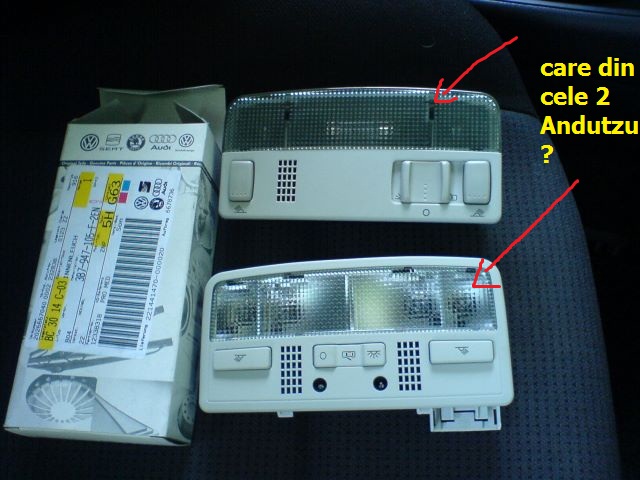

M-am pus sa demontez plafoniera de la fabia mea, pentru a vedea daca am bec pentru rotita de la trapa. Cand am desfacut plasticul de deasupra butoanelor au sarit mai multe chestii de acolo si mi-a cazut butonul central , problema e ca acuma numai sta fix acolo, atarna si implicit numai functioneaza ... are cineva o poza ceva de acolo sa vad cam ce ar lipsi pentru a se stabiliza?
Si de nervi, suparare nici nu stiu daca e dotata cu bec rotita, asa ca macar de aici sa aflu raspunsul....
Multumesc anticipat...
Ma refer doar la butonul central, pornesc de la aceasta afirmatie:
,,au sarit mai multe chestii" : va trebui sa ai in manuta o tija dreptunghiulara de cupru cu 4 urechiuse 2 in stanga, 2 in dreapta....prin mijlocul tijei va trebui sa treaca urechiusele de plastic ale butonului central, bagi arcul....apesi arcul sa treaca dupa cele 2 urechiuse ale butonului (pozitia blocat) asa nu va mai sari butonul. Cam asta e toata operatiunea.
Ma refer la butonul central de la plafoniera din imaginea de sus....

E din prima poza, plafoniera de sus, insa am si rotita de la trapa.
Se pare ca am pierdut arcul , am doar tija...
Va trebui sa sacrifici....un pix.
Scoti arculetul de pe pasta si il vei folosi la butonul central.

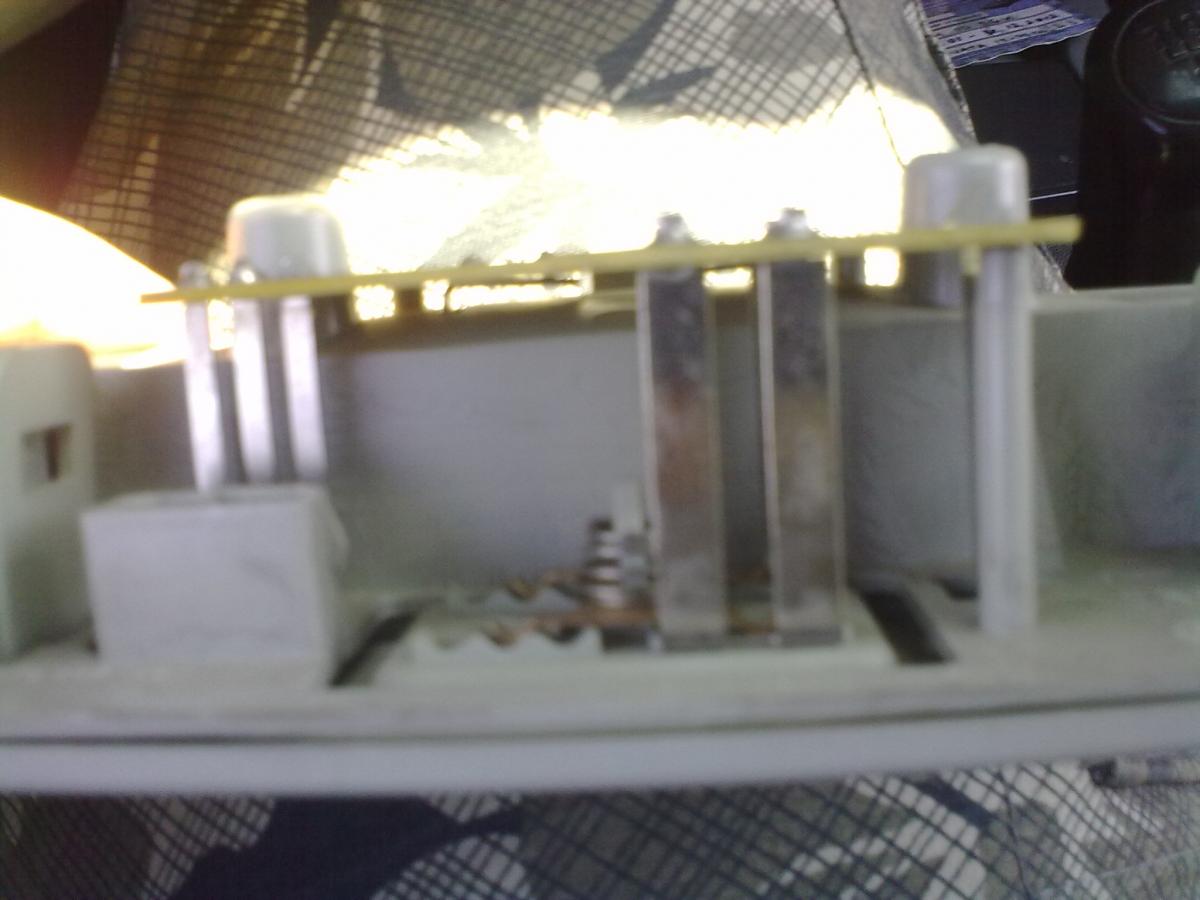

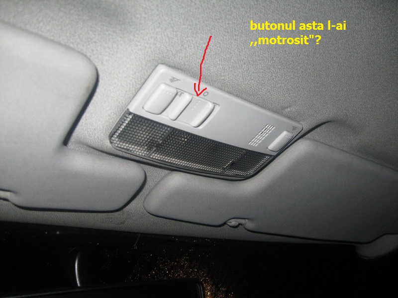

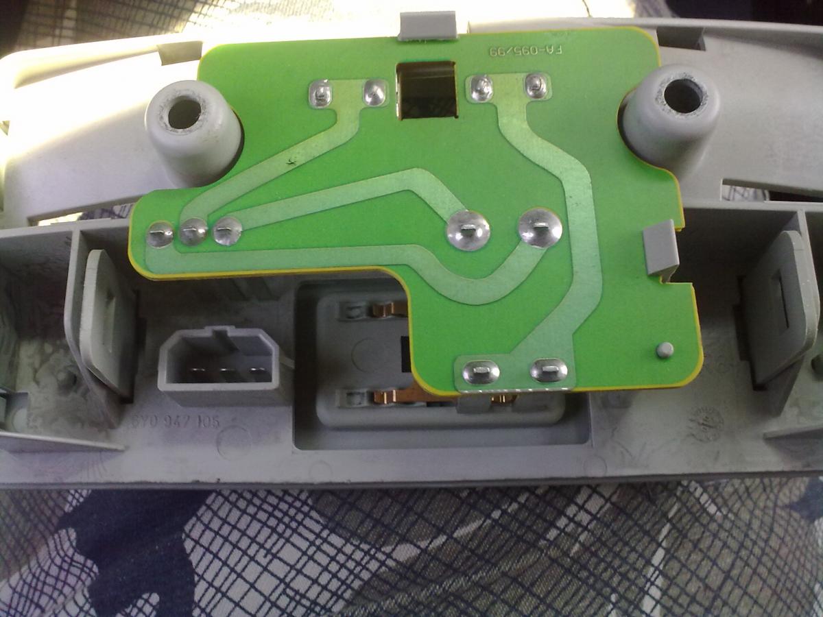

andutzel am postat 2 poze cu butonul plafonierei. tu arculetul din prima poza l-ai pierdut?

Da, exact acela.......o sa il inlocuiesc cu altul, problema la mine era ca nu stiam ce era acolo, ce a mai sarit...acuma stiu, mersi ptr ajutor!
