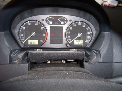

Reinvii si eu acest topic cu o serie de intrebari care nu stiu sigur daca is adresate tocmai in cel mai bun loc.(Rog un moderator sa mute postul pe un alt topic daca considera necesar)
Am boxe, am majoritatea cablurilor, am si un micut tubulet de bass activ si ceva lumini pe la picioare. Dar musai sa le montez odata ca stau de foarte mult timp cu ele in casa.
Pentru a incepe treaba trebuie sa demontez parte de sub volan, torpedoul, pragurile pana in spate pentru care am inteles ca trebuie desfacuti stalpii inainte, panoul unde ii amplasata si meneta de la capota si pt parte de lumini probabil si tapiteriile usilor din spate.
Aici intervin cateva probleme dupa cum urmeaza:
1.Cum scot butonul de lumini(blocul de lumini) din plasticul de sub volan?ultima oara cand am desfacut parte de sub volan am tras de buton pe toate partile si nu a vurt sa iasa dea dracu...am vazut ca trebuie sa iasa cu tot cu fateta de plastic din jurul lui(dreptunghiul ala)
2. Cum se procedeaza la plasticul unde ii si maneta de la capota? am inteles ca e nasol
3. Pentru a scoate pragurile am inteles ca e musai sa demontezi inainte si plasticaraia de pe stalp unde am un surub la centura si in rest doar cleme si la stalpi si la praguri. Ceva sfaturi ca nu vreau sa rup ceva ca apoi vai de mama mea...
4.La usile spate am geamuri manuale. Am vazut in manual ca pentru a scoate maneta de la geamuri trebui sa o tragi intro parte. Cum e cu ea?
5. ceva sfaturi pe unde sa ascund butoanele? intetionez s apun vreo 2,3 butoane pentru subwoofer, lumini, etc..
Cam astea ar fi nelamuririle daca imi amintesc altceva mai intreb pe parcurs.
Multumesc anticipat.

1. pentru blocul de lumini .....priveste imaginile...
2. scoti siguranta tragi de ea inspre fata masinii, dupa care va iesi maneta.... scoti cablul de actionare al capotei, dupa care ornamentul. Ornamentul este fixat de caroserie de 4 cleme metalice.... pentru a nu distruge urechile de prindere ale plasticului, va trebui sa tragi prima data inspre spatele masinii....va iesi urechile plasticului de pe cele 2 cleme care au santul de culisare directionat inspre spatele masinii, dupa care in sus.... vor iesi celelalte 2 care au santul de culisare in jos.
3. doar prin tragere vei putea scoate plasticurile de pe praguri....tot asa inspre spatele masinii, nu direct in sus....inevitabil tot vei rupe ceva urechiuse....
4. cu palma impingi panoul usii inspre exterioriul masinii, atat cat sa fie distanta intre manivela si panou, de cerculetul (siguranta) care acopera gaura ornamentului impingi inspre fata masinii....asa va iesi maneta.
5. ascunde-le unde vrei tu....daca nu gasesti vreun loc in masina care sa te multumeasca la Cluj cu ele.... :lol:
Uite ceva care te va ajuta:
Fiindca la punctul 2 este multa poveste, ca sa fiu bine inteleasa despre ce povestesc am sa iti postez si niste imagini care te vor ajuta mai mult decat vorbele.....

1. Am inteles, voi incerca tehnica asta sa vad daca imi "ïese".
2.siguranta aia e la vedere?am inteles in mare, sper sa ma descurc.
3.Am inteles dar spune-mi e adevarat ca trebuie dat jos si plasticul de pe stalpi?
4.Am inteles.
5.O sa mai casc ochii sa vad pe unde le pot ascunde, usor ar fi sa dau gaura in plasticul de deasupra pedalelor dar imi e frica sa nu iasa nasol si sa ma bat cu pumnii in cap apoi.
Carmina iti multumesc din suflet. :beerchug:
1. Daca nu reusesti, te rog frumos sa nu fortezi sa rupi blocul, am si o varianta de rezerva....e un pic mai mult de lucru, dar riscuri zero.
2. Nu. Am sa postez niste imagini , sper sa te ajute.
3. Daca demontezi: ornamentul maneta actionare capota-urmatorul plastic ar fi cel pe care ai si manetele actionare capota hayon/capac benzina..... daca esti emotiv.... ajunge doar sa bagi degetutele si tragi usor de plasticul de pe stalp (ma refer la baza stalpului) va fi suficient ,,sa treci" mai departe cu firele pentru boxe....sau ce vrei tu sa montezi.
5. Nu ma bag..... :lol:
post-25544-0-53201900-1349978615_thumb.j
post-25544-0-74270700-1349978623_thumb.j
1. Bun daca nu iese asa mai vorbim si vedem.
2. Am cam inteles..sper sa iasa.
3. In zona unde la mine e maneta pentru deschidere a portbagajului voi intampina greutati sau pur si simplu trag inspre spatele masinii si iese?
Dar in zona stalpilor pot scoate parte de prag care vine chiar acolo la imbinarea cu stalpii? Nu stiu daca am vorbit romaneste dar sper ca ai inteles ce vreau sa spun.
5.Nu pe tine te bat ci pe mine, de aia imi e frica sa nu stric ceva si intreb inainte. :icon_thumright:

,,Am cam"...inseamna ca nu ai inteles nimic....
Bogdane, impingi de ornamentul manetei inspre exteriorul masinii, asa vei crea un mic spatiu intre ornament si maneta, bagi o surubelnita subtire tragi siguranta inspre fata masinii. Asta e tot.
,,Nu stiu daca am vorbit romaneste " : poti sa spui si in thailandeza tot te inteleg, bine ca nu esti balbait. :lol:
,,voi intampina greutati sau pur si simplu trag inspre spatele masinii si iese?" : hai ca esti simpatic....acum ce gandesti ca numai il atingi si iese singur?
Dupa ce ai scos ornamentul manetei, deja ai spatiu sa scoti urmatorul element de plastic, tragi usor inspre interior, bagi ochisorii dupa ornament, deja se vede modul cum este fixat....tu cum ai ghinion , o urechiusa tot o vei motrosi.... :icon_cheesygrin:
,,Dar in zona stalpilor pot scoate parte de prag care vine chiar acolo la imbinarea cu stalpii?" : dupa ce ai scos plasticul, dar atentie cam pana in zona stalpului, dai scaunul in fata maxim, si te vei muta in spate daca vrei sa demontezi tot elementul, fiindca el continua exact pana la curbura aripii spate. Daca vei demonta doar jumatate din traseul acestui element ajunge sa tragi firele, le bagi cu manuta sub ornament si le directionezi unde vrei tu. Partea de plastic de pe stalp care vine si se imbina cu acest element, nu trebuie sa-l demontezi, ele se imbina undeva aproape jos dar ai sa vezi ca nu te deranjeaza, eventual surubul de prindere al centurii de siguranta (partea din podea) dar daca te va incurca, tragi usor de mocheta si vei avea acces la el sa-l desurubezi, dar nu va fi cazul... cel putin asa cred eu.

1. Nu am reusit sa demontez blocu de lumini prin metoda indicata de carmina.. si pe spate placuta aia dreptunghiulara parca e prins cu un soi de nituri sau ce or fi si alea...mai stiti alte metode? As vrea sa circul cu masina si fara partea de bord de sub volan dar noapte fara butonu ala nu pot aprinde farurile..

Bogdane....sunt curioasa , oare unde ai gresit, de nu ti-a iesit blocul?
Uite:

carmina pasul 1: apesi inspre interior butonul cat poti.
pasul 2: cu butonul apasat rotesti spre dreapta pana aprinzi pozitiile.
pasul 3: tragi de buton inspre spatele masinii
Eu asa am executat pasii si de incapatanat ce ii numa nu vroia sa iasa. Am incercat de cateva ori si am abandonat gandidu-ma la ce ai spus tu:''nu forta blocul de lumini''.
Varianta a-2a am efectuato si eu dar de exemplu daca vreau sa circul cu masina pana termini dar nu vreau sa pun plasticul de deasupra pedalelor as vrea sa scot blocul de lumini(sa pot aprinde farurile noaptea). La fel cand pui plasticul la loc e bine sa fie scos blocul de lumini ca sa poti baga furtunul ala de la compartimentu refrigerat(data trecuta mi-am nenorocit degetelele ca nu intra furtunu si nu puteam sa scot nici blocu de lumini).
Da. Asa este. Daca insistai sigur iesea. Puteai eventual cu o surubelnita subtire sa ajuti....nu e musai, dar daca ai vazut ca nu ai putere in mana...baiul ca ti-a fost in cap afirmatia mea asai? :lol:
Principalul este ca ai rezolvat-o pana la urma...fara sa strici ceva, asta e lucrul cel mai important in opinia mea.
Bogdane, pai dupa ce ai demontat plasticul, detasezi blocul de lumini de pe plastic, mufa de diagnoza..le agheti tu de cablaraiul de sub volan, eventual blocul de lumini il prinzi cu banda izolatoare de ceva mai aproape de manutele tale....si poti merge unde vrei tu, ca este zi sau noapte.....ce are blocul de lumini? Ai aprins farurile....si la drum..sau ce iti place sa tii mana pe el? :lol: .....furtunul ala il lasi fixat de ornament si in portbagaj cu plasticaraiul pana termini de montat linia audio.
