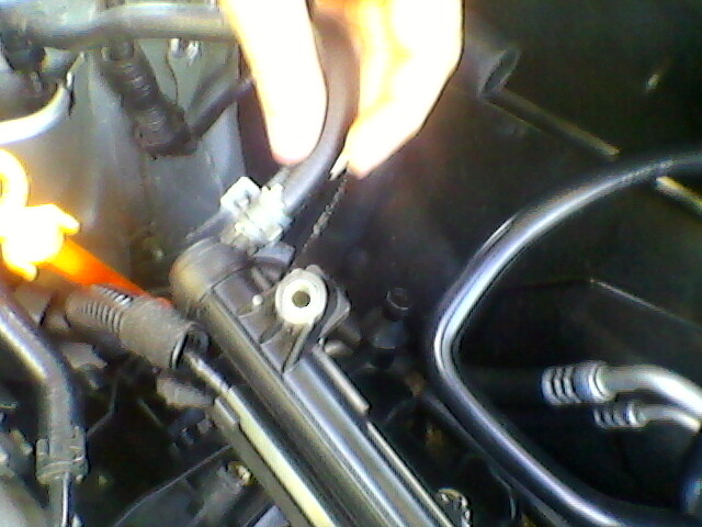

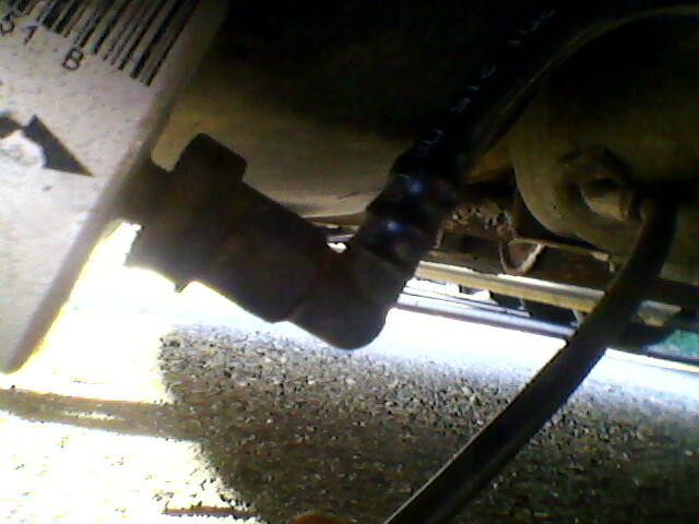

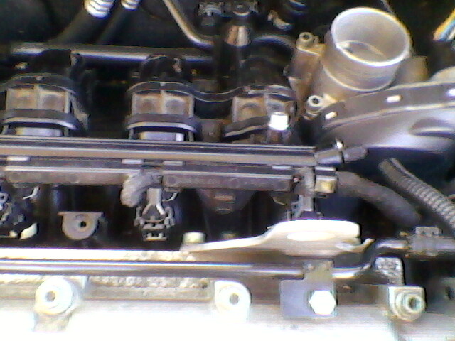

,,iar ce este in plus pleaca inapoi in rezervor" : din rampa nu mai pleaca, fiindca returul benzinei se face prin filtrul de benzina, care este situat in spate, mai precis in zona rotii dreapta-spate.
Dic exact la acest aspect m-am gandit: ,,sugruma furtunul de benzina nu avea ce sa se intample cu pompa", .
Pompa sa explodeze, nu am auzit....mai ales ca omul obturand furtunul, benzina s-a intors frumusel pe retur prin filtrul de benzina.

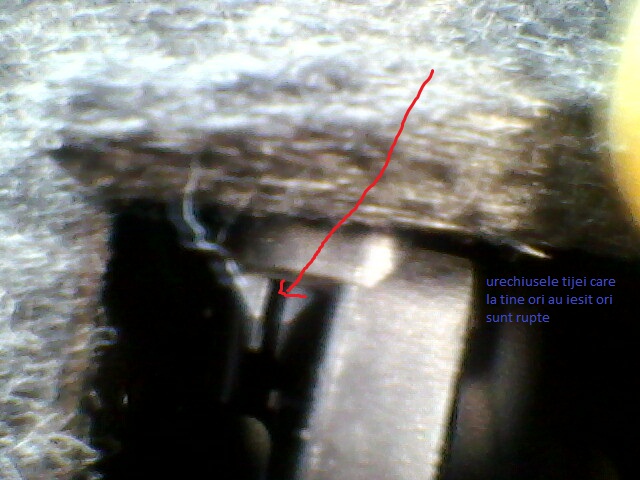

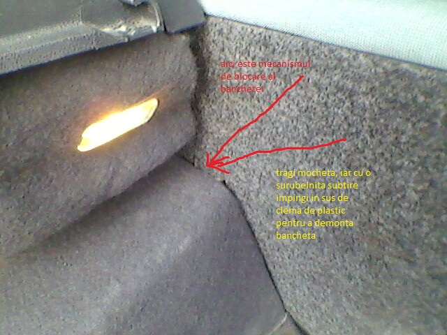

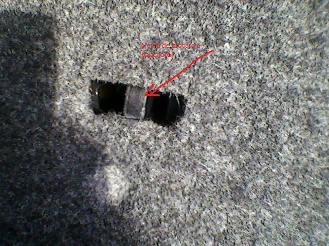

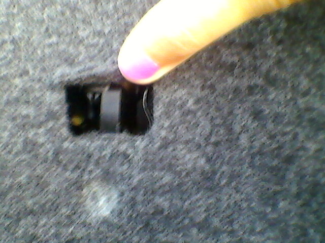

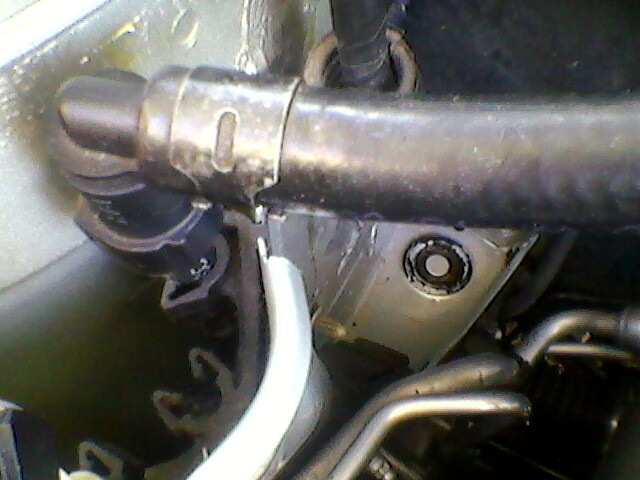

salut!am un polo 9n3 si nu mai pot rabata o parte din bancheta spate.cand ridic de clapeta se misca in gol nu mai actioneaza mecanismul care elibereaza bancheta.stie cineva?
S-a rupt tija de actionare a clemei care deblocheaza bancheta, ori cele 2 urechiuse de la capatul tijei sunt rupte sau au iesit de pe clema de inchidere.
Poti sa deblochezi clema de blocare a banchetei cu o surubelnita subtire.
Cam astia ar fi pasii de facut pentru deblocarea banchetei, dupa ce ai deblocat-o trebuie sa vezi ce s-a intamplat.....care din cele 2 variante, poate poti sa o repari.
Succes.

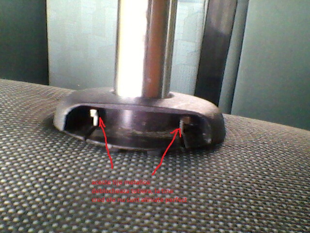

Salut ,
Ca tot veni vorba de cleme si clapete, numai merge sa scot 2 tetiere (una fata / una spate) din cauza clemei care elibereaza piciorul tetierei....apas pe clema si nu se intampla nimic ....merge oare sa ii fac ceva?

Andutzel:

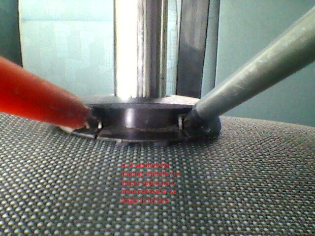

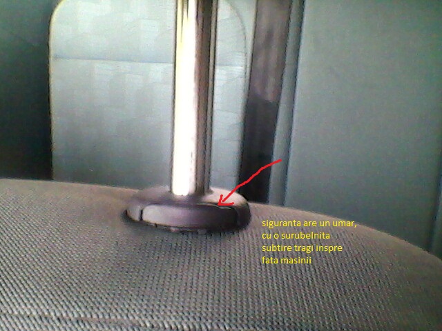

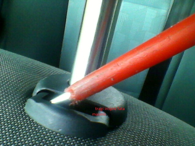

,,numai merge sa scot 2 tetiere (una fata / una spate) din cauza clemei care elibereaza piciorul tetierei....apas pe clema si nu se intampla nimic ....merge oare sa ii fac ceva?" : DA
Sunt presata de timp....nu am timp de explicatii, dar daca nu intelegi ceva, te rog sa ma intrebi, iti voi raspunde cu cea mai mare placere.
Tijele metalice (cele de dupa siguranta de plastic) trebuie impinse amandoua deodata, nu impingi una....dupa care cealalta.....
Ai si un filmulet, cu cele 2 tije metalice.
