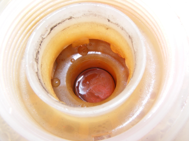

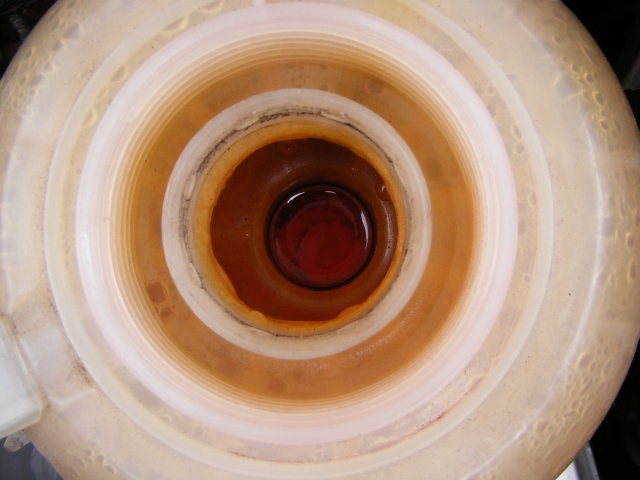

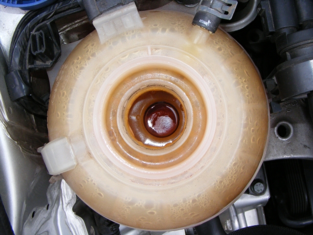

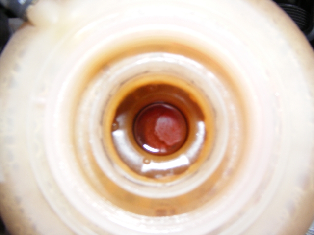

iar probleme.am schimbat garnitura de chiulasa si acum dupa circa 3000 km am iar ulei in vasul de expansiune.am avut de la inceput dar am crezut ca este cel ramas pe instalatie dar acum sunt convins ca nu este cel ramas pe instalatie avind in vedere ca am spalat vasul de expansiune de 2 ori si am impresia ca usor usor aduce din ce in ce mai mult.pun si niste poze ca sa vedeti despre ce e vorba

in busonul de la ulei ai spuma? :huh:
nu .doar ce ami vine in vasul de expansiune.se vede in poza

liviu242006 ai planat chiulasa inainte sau macar verificat planeitate?
Modificat de divinewind
Ce sa mai zic?...am vazut ateliere de reparat chiulasa care nici macar nu masoara o planeaza direct ca si cum poti lua din chiulasa la infinit...sau ateliere de "reparat chiulase" care iau banii pe planat si nici nu au planat...In Romania daca nu te pricepi fac astia varza din masina ta. Una sunt samsarii si alta mecanicii ambii niste mici samsari.
