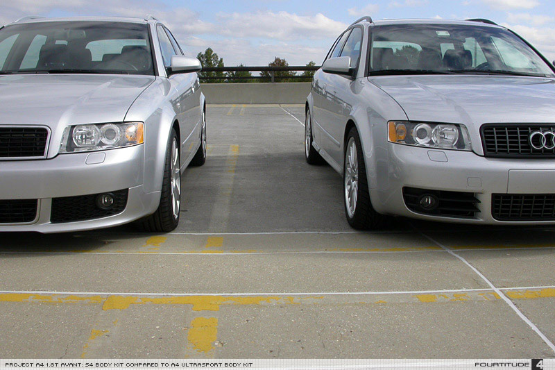

Uite un vs:

Uite despre ce vorbeam legat de toate grilele cu fagure: post-12154-0-75015200-1347966856_thumb.j
Se pare ca cea se sus se gaseste la un anumitunner dar cea de jos trebuie confectionata din plasa si nu prea ma incanta...

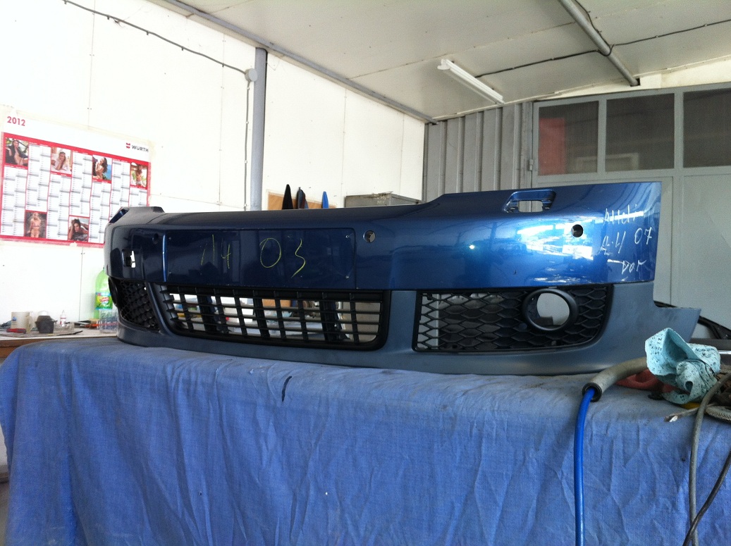

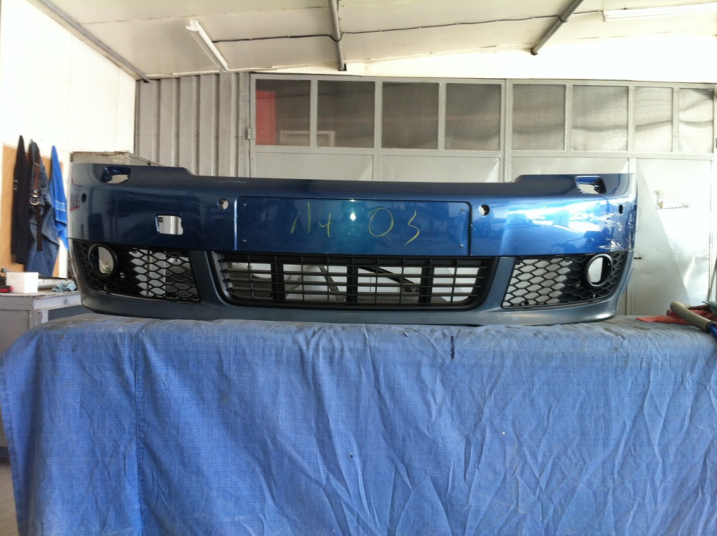

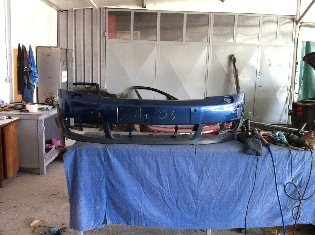

Ieri m-am ocupat de unirea celor doua elemente.
Niste poze cu first fit. Mai e de lucat la detalii mici de prindere, dupa care o dau la vopsit.

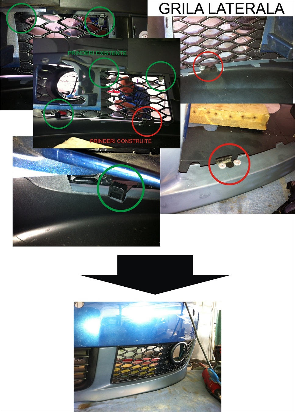

Asadar am reusit sa definitivez si prinderile grilelor pe bara.
In nici un tutorial nu este specificata aceasta "mica problemuta": Cum se prind grilele!?
Ieri am stat si am construt pentru fiecare situatie in parte cate o ureche de prindere astfel incat grilele sa poata fi fixate cu usurinta si demontate la fel.
Am folosit saibe de diferite marimi, pocnituri, un coltar mic "L" de metal doua bucatele de plastic de la un suport de numar.
Grila centarla a necesitat mai multa munca intrucat am fost nevoit sa construiesc mai multe "urechi" de prindere: post-12154-0-63311500-1348733814_thumb.j
Grilele laterale se prind in 4 din 5 cleme direct pe bara, aici am fost nevoit sa construiec doar o ureche (pentru astea am folosit bucati din suportul de numar :lol: ) post-12154-0-85886700-1348733821_thumb.j
Cam atat despre bara.

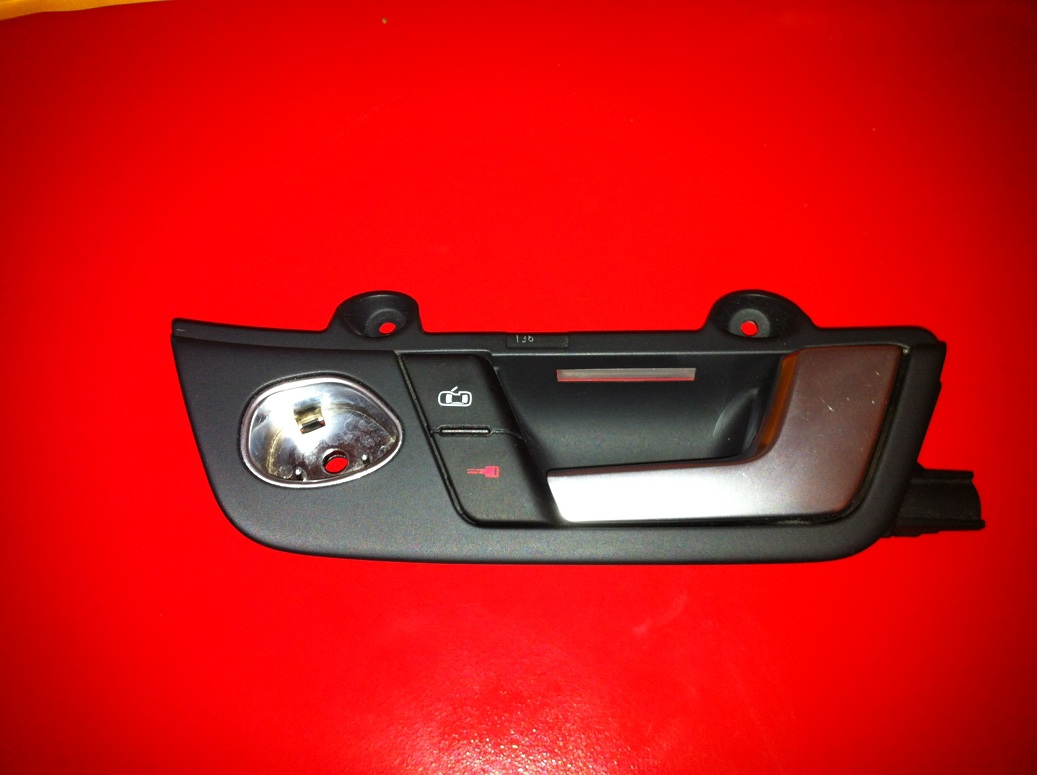

Este vorba despre clapeta de actionare a deschiderii portierei din fata dreapta. Asa cum bine stiti acestea au butonul de actionare blocare/deblocare portiere. Un lucru util mai ales pentru sotia mea care simte nevoia acelui buton de cand avem copil. post-12154-0-79625900-1348733792_thumb.j post-12154-0-93036600-1348733796_thumb.j

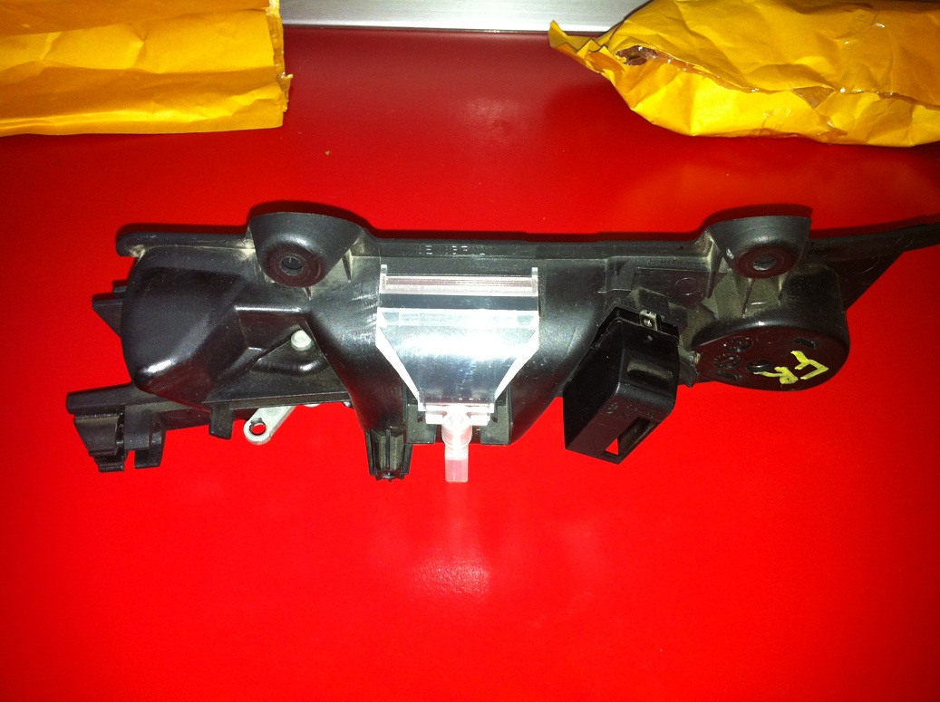

La pachet cu acesta am luat si butonul de blocare/deblocare din spatele consolei pentru pasagerii din spate. Acesta e in varianta cu scaune incazite asa ca se pare ca am ce face pana la iarna..... post-12154-0-25222400-1348733801_thumb.j Sper sa fac si bancheta spate inclazita.

Manerul se potriveste plug&play? La passat trebuie schimbata fata de usa ptr ca manerul, avand si acel buton, e mai lung putin

Mihai, din fericire in cazul meu este plug & play hardware. Problema la audi este ca doar anumite calculatoare de usi suporta si acel buton de blocare/deblocare. Am noroc ca detin acele calculatoare ;)
